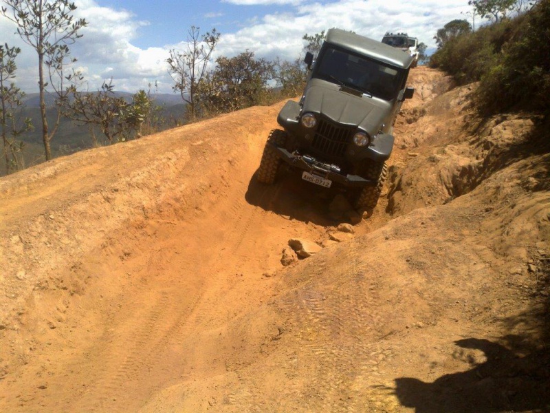

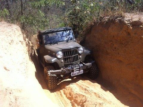

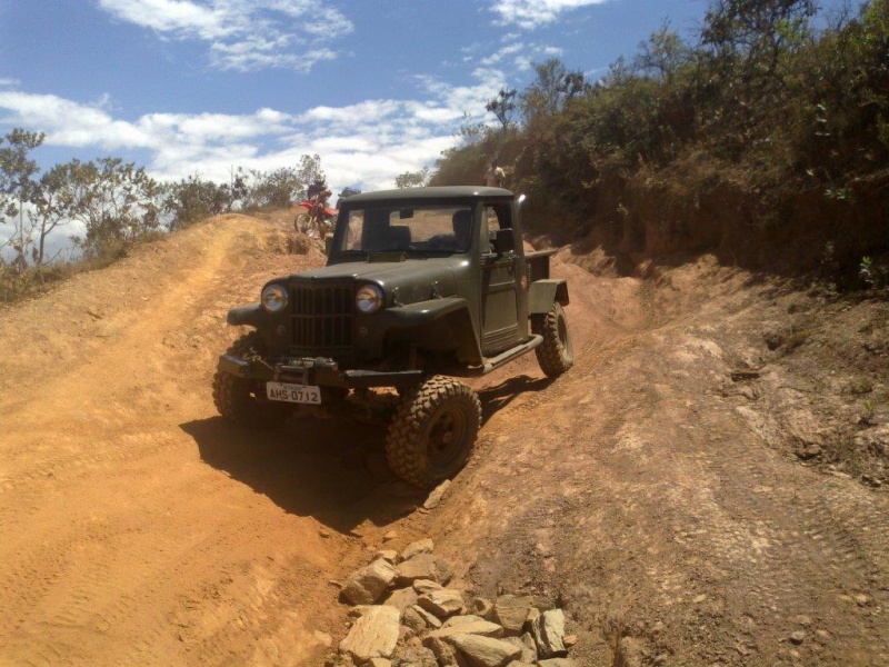

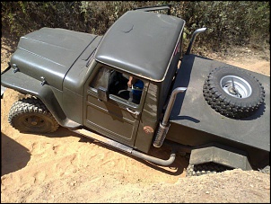

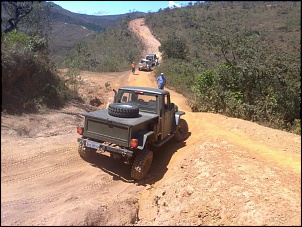

    Neste último domingo fiz uma trilha com a F e foi show.
    Miniaturas de Anexos Miniaturas de Anexos O que uma troca de embreagem nao faz... Modernizando a F-75-15092013173.jpg   O que uma troca de embreagem nao faz... Modernizando a F-75-15092013174.jpg   O que uma troca de embreagem nao faz... Modernizando a F-75-15092013176.jpg   O que uma troca de embreagem nao faz... Modernizando a F-75-15092013177.jpg   O que uma troca de embreagem nao faz... Modernizando a F-75-15092013178.jpg

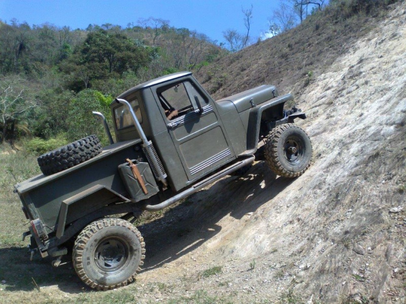

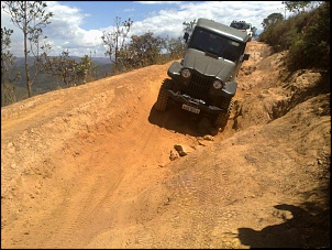

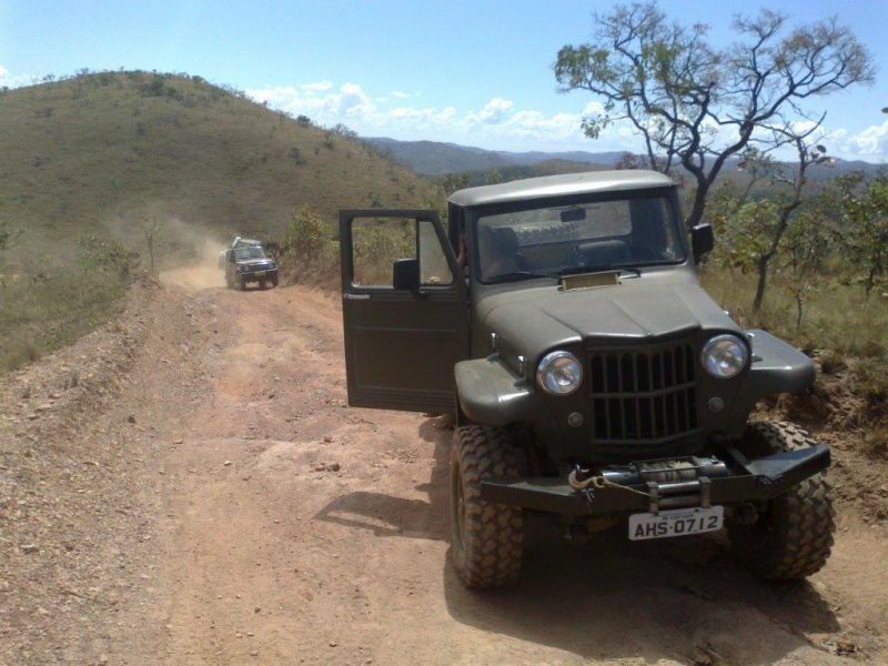

    Mais uma trilha
    Neste último sábado (28/09) fizemos uma trilha bem legal.
    Miniaturas de Anexos Miniaturas de Anexos O que uma troca de embreagem nao faz... Modernizando a F-75-28092013188.jpg   O que uma troca de embreagem nao faz... Modernizando a F-75-antidepressivo1.jpg   O que uma troca de embreagem nao faz... Modernizando a F-75-img_3500a.jpg   O que uma troca de embreagem nao faz... Modernizando a F-75-pkp1.jpg   O que uma troca de embreagem nao faz... Modernizando a F-75-img_3514a.jpg
    Ficou show!!!

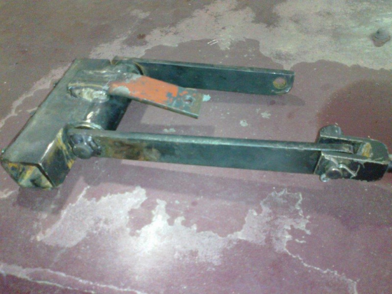

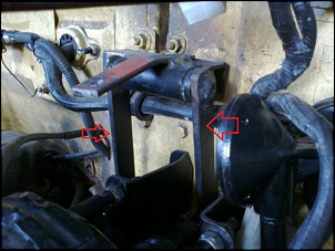

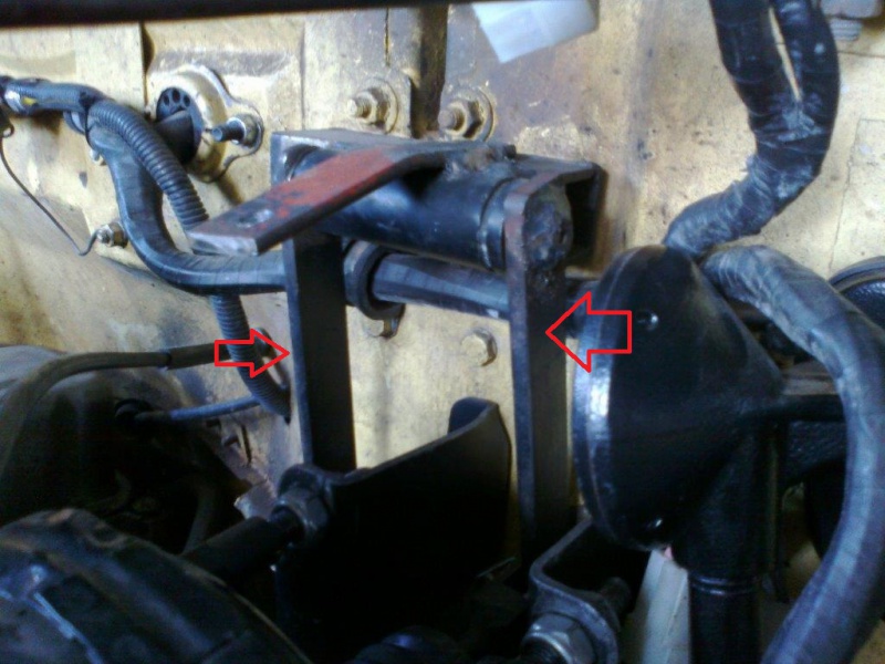

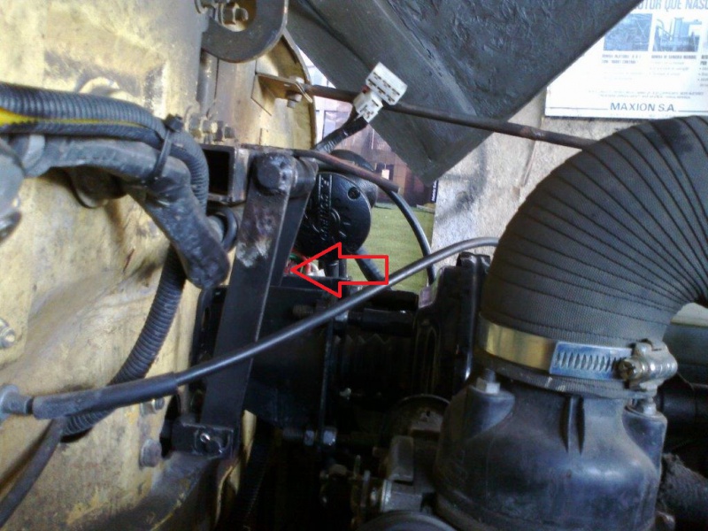

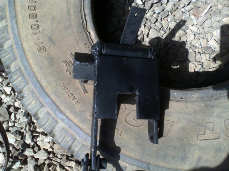

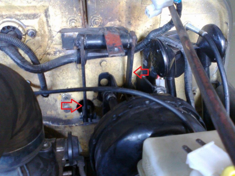

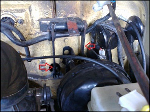

    Ainda não está 100%, mas melhorou muito. Troquei o celindro mestre por um da F1000 turbo (é maior), mas descobri que o problema agora é que a parede corta fogo está movimentando quando piso no freio, isso porque o hidrovacuo não está alinhado com o pedal de freio. Veja nas fotos abaixo que quando adaptaram a padaleira de opala não conseguiram colocar o pedal de freio alinhado com o hidrovacuo, para resolver o problema criaram uma peça (veja foto) que na teoria seria uma solução, mas como a peça era fraca, quando se pisava no freio somente a peça movimentava, ou seja, um lado da peça ir pra frente, mas a outra ponta não empurrava o cilindro mestre, assim, imaginava que o problema era o cilindro.
    A solução foi reforçar a peça, mas como disse, ai surgiu outro problema que é a parede corta fogo movimentar. A parede corta fogo movimenta porque a força do pedal não é direta no CM, a força é lateral. Não sei se deu para vc entender, mas com as fotos talvez vc entenda melhor.
    Quanto aos problemas da sua viatura, isso é assim mesmo, quando se faz uma reforma geral como foi feito na minha, somente depois de vários meses os problemas são solucionados, ou seja, é preciso depurar o que foi feito e a única maneira e usar a viatura ao máximo possivel.
    Abs,
    Miniaturas de Anexos Miniaturas de Anexos O que uma troca de embreagem nao faz... Modernizando a F-75-17082013144.jpg   O que uma troca de embreagem nao faz... Modernizando a F-75-17082013141.jpg   O que uma troca de embreagem nao faz... Modernizando a F-75-17082013139.jpg   O que uma troca de embreagem nao faz... Modernizando a F-75-17082013146.jpg   O que uma troca de embreagem nao faz... Modernizando a F-75-17082013148.jpg
