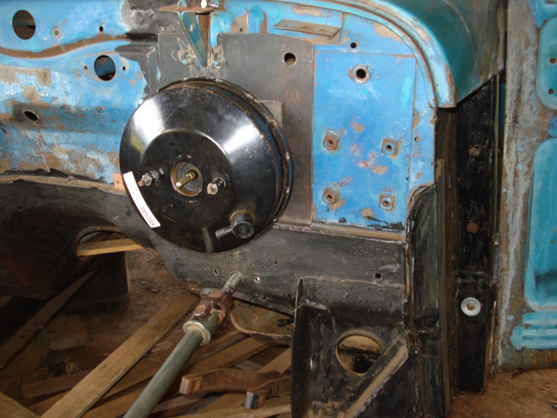

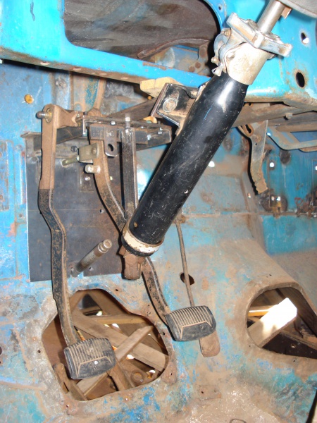

    Ainda não está 100%, mas melhorou muito. Troquei o celindro mestre por um da F1000 turbo (é maior), mas descobri que o problema agora é que a parede corta fogo está movimentando quando piso no freio, isso porque o hidrovacuo não está alinhado com o pedal de freio. Veja nas fotos abaixo que quando adaptaram a padaleira de opala não conseguiram colocar o pedal de freio alinhado com o hidrovacuo, para resolver o problema criaram uma peça (veja foto) que na teoria seria uma solução, mas como a peça era fraca, quando se pisava no freio somente a peça movimentava, ou seja, um lado da peça ir pra frente, mas a outra ponta não empurrava o cilindro mestre, assim, imaginava que o problema era o cilindro.
    A solução foi reforçar a peça, mas como disse, ai surgiu outro problema que é a parede corta fogo movimentar. A parede corta fogo movimenta porque a força do pedal não é direta no CM, a força é lateral. Não sei se deu para vc entender, mas com as fotos talvez vc entenda melhor.
    Quanto aos problemas da sua viatura, isso é assim mesmo, quando se faz uma reforma geral como foi feito na minha, somente depois de vários meses os problemas são solucionados, ou seja, é preciso depurar o que foi feito e a única maneira e usar a viatura ao máximo possivel.

    Celso deixa eu fazer dois comentários sobre este RTA (recurso técnico avançado), primeiro ele está fazendo uma alavanca pois as hastes estão com tamanhos diferentes e como está ele faz o pedal ter mais curso que o servo e consequentemente o cilindro mestre assim o RTA irá fazer mais força que a que se aplica no pedal resultando em pedal mais "leve" mas você já tem o servo freio para isso, mas claro que isso traz uma desvantagem que é o curso do CM que fica prejudicado (provavelmente por isso que o teu freio era ruim com CM de diâmetro menor), eu particularmente reposicionaria o servo freio mais para baixo e deixava as hastes do mesmo tamanho pois tem o curso certo já, com o curso menor (como é o caso) você não tem toda a eficiência do sistema, o segundo pitaco é de soldar uma junção nas hastes tendo como base a 2ª foto na seta indicativa mais alta soldando uma chapa nelas, assim o RTA não irá torcer mais ao sofrer esforço e não precisará reforçar a lataria, aliás faça isso primeiro que você já irá notar uma melhora no freio pois ele não vai mais torcer a lataria e isso vai melhorar um pouco o acionamento do servo.

    Obrigado pelas valiosas informações, não havia pensado no processo da alavanca ao contrario. Se entendi bem sua proposta é soldar uma chapa entre os braços da peça, se for isso, já foi feito, veja a última foto. ME esqueci de enviar uma foto da peça já no lugar.
    Como disse, depois que troquei o CM e soldei esta peça entre os braços do RTA (rsrs) o freio melhorou, mas ainda está ruim e acredito que seja porque a parede corta fogo está movimentando.

    Acabei de olhar de novo na foto 5 mas uma chapa como a que você colocou não segura o movimento ela torce também como a lataria da F, o ideal é colocar uma no outro sentido (igual aos braços) aí sim ela irá segurar a torção dos braços e da lataria, na verdade o ideal seria os braços serem de cantoneira.

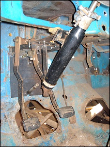

    Adaptando pedaleira suspensa na F 75 (pickup Willys)...
    É uma pedaleira da ford f 1000.... como ela vem com o suporte (eixos) em aluminio.e estava quebrado.
    Fiz um novo suporte em cantoneira. e adaptei no painel de fogo
    Tive que endireitar os pedais para passar a coluna..de direção que no caso é o do corcel II
    colocando hidrovácuo de ford F 1000. e com certeza o cilindro mestre da ford f 1000 ou da D 20.
    O que uma troca de embreagem nao faz... Modernizando a F-75-imagem-030.jpgEsta pedaleira da Ford f 1000 93... tem como fazer com que o eixo que originalmente é o pedal da embreagem, que faz o movimento dela, tem como mudar (invertendo). fazendo o pedal do freio atuar sobre o eixo, e este passar para o lado esquerdo, e assim poder deslocar o hidrovácuo mais à esquerda possivel dentro do cofre do motor.....e da maneira como adaptei, a chapa de reforço vai mais à esquerda, quase junto ao pedal do freio de mão. (no caso da F 75 de pé)....
    Este seu auxiliar de pedal de freio...
    Acho que vc vai ter que colocar um reforço em chapa junto ao painel de fogo.
    até mais.
