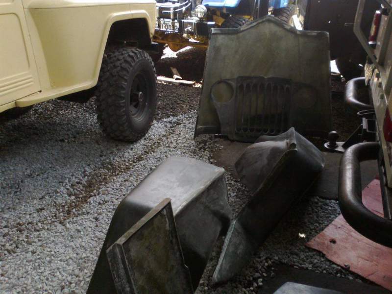

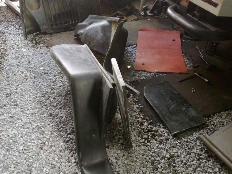

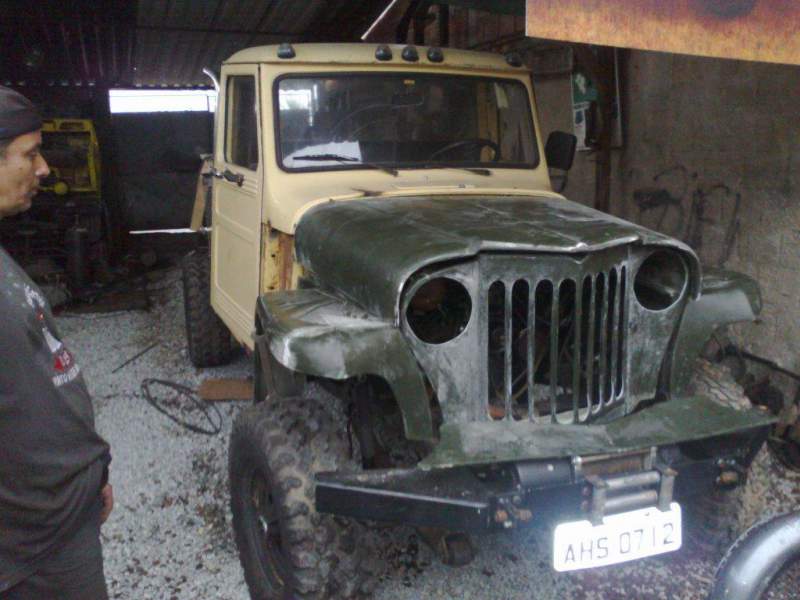

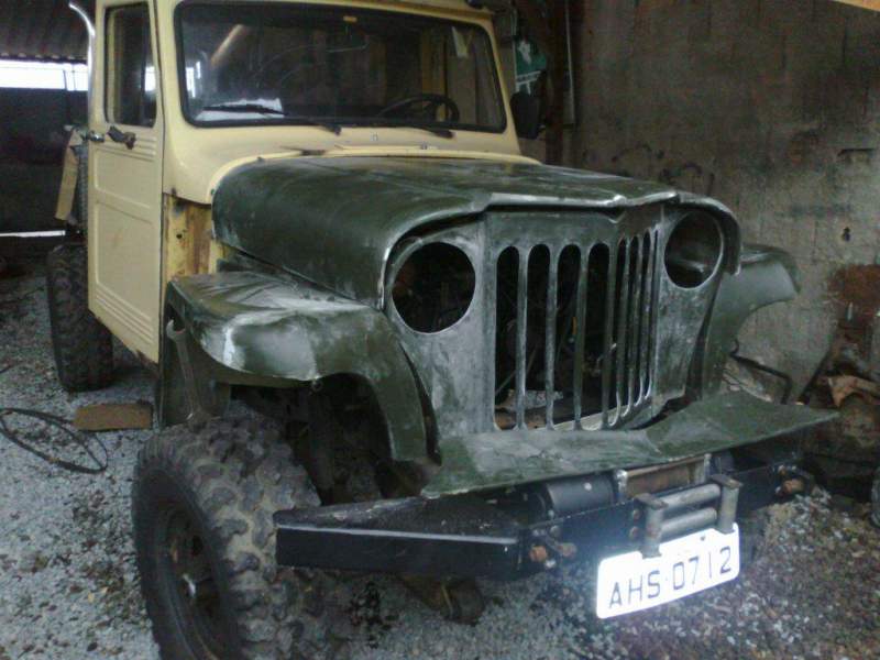

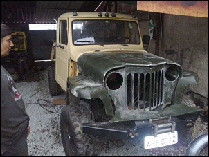

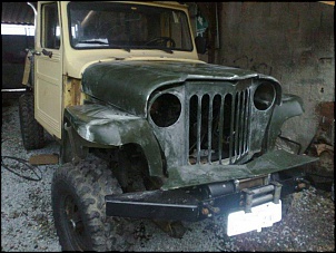

    Já retiramos a frente antiga e como a ansiedade é grande para ver como irá ficar a nova frente, resolvi colocar a nova frente mesmo sem parafusar, somente para ter ideia de como irá ficar.
    Vejam.

    essa tua frente bicuda eh de lata ou fibra? vai fica massa.. eh o mesmo modelo da minha..
    o que mais tu pretende mudar na f?

    massa massa.. mas tu ja colocou no lugar pra ve como fica os acabamentos? os cantos?
    a minha foi uma novela mas agora ta boa huhu

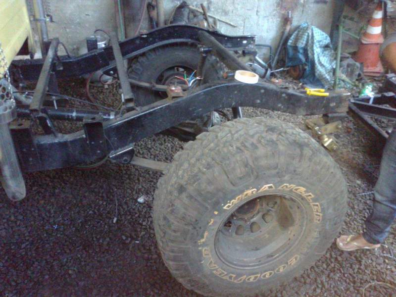

    eu tenho tork 33 e axo ki nao tem maior que isso.. teu eixo eh dana 44?? nao exagera no pneu mano hehe

    A instalação da frente de fibra está dando um pouco de trabalho, pois a pessoa que está fazendo o serviço está caprichando. Ele está fazendo um tipo de sanduiche nas junções das peças de fibra, por exemplo, para unir o para lamas com a frente o que muita gente faz é furar e colocar parafusos com arruelas, mas o que estamos fazendo é colocando uma chapa de ferro (15x4mm) de cada lado e as duas peças de fibra no meio, assim dará muito mais resistência.
    É um processo que tem que ter paciência para não ter que refazer depois, principalmente porque a F será usada quase só em trilhas hard e sofrerá muita torção.

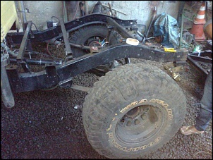

    o meu tbm eh dana 44 com bloc 80% na tras e 100% na diant..
    na traseira fiz flutuantes
    e na dianteira fiz mocineticas de toyota e a parte ali da manga de eixo e rolamentos, foi tudo torneado e adaptado para os da L200 que sao mto mais resistentes e a parede da manga eh bem mais grossa..
    essa parte da fibra eu gostei dessas chapas.. mas nao eskeca que a fibra tbm tem ki trabalhar senao vai trincar tudo mano..
    a minha tbm vai pra trilha punk espero ki ela nao me encomode huhuhu
    ai vai uma foto ki aparece os pneus nela..
    O que uma troca de embreagem nao faz... Modernizando a F-75-foto0070.jpgO que uma troca de embreagem nao faz... Modernizando a F-75-foto0044.jpgO que uma troca de embreagem nao faz... Modernizando a F-75-foto0069.jpg
    cara ate onde eu sei o tork eh o top pra barro.. e axo ki nao tem maior que o 33"
    a medida exata dele eh 33/12.5/15 eu comprei no BOTTA PNEUS em SP
    o recape eh show de bola perfeito..

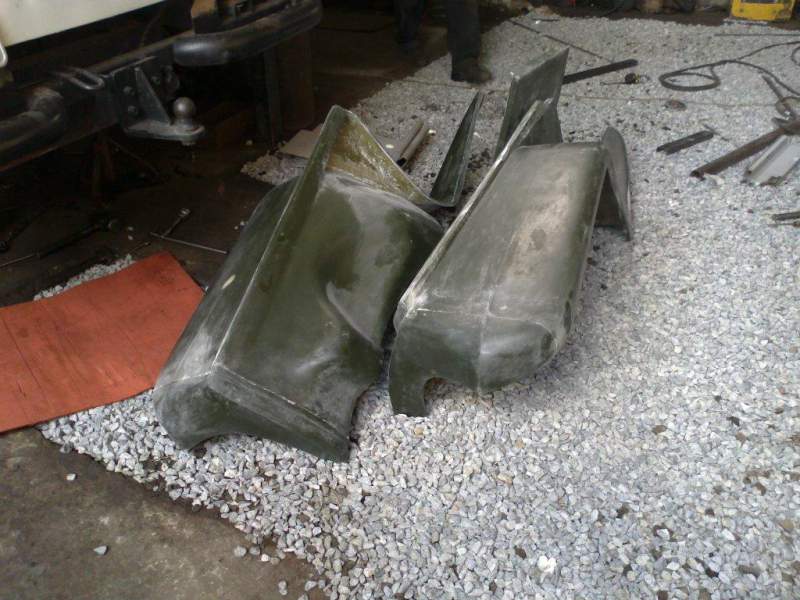

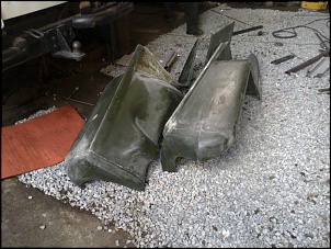

    na verdade tive ki fazer varios ajustes.. olha ali na foto do meio como ela ta toda interinha e na primeira foto a frente ja ta toda lixada e xeia de remendos, akilo ali tudo eu tive ki fazer.. veja o corte na frente dos aparalamas.. o capo e tudo mais..
    pelo ki vi nas tuas fotos, akela parte do aparalama que fica emcima do pneu ja esta praticamente reta e ainda ficou akela abertura na curva onde prende na grade.. isso aconteceu na minha.. quando tu for prender ele na grade ele vai girar e o aparalama vai ficar caido em cima do pneu.. perceba bem isso pra nao ter ki mexer depois..
    tomara ki seja impressao minha pq ela nao ta toda firme e tals mas a minha foi assim e outas que vi tbm foram..
    ateh o capo nao se acenta direito emcima da grade.. eh foda tem ki cortar e tudo mais.. a sorte que a fibra eh boa de trabalhar..
    uma dica que te dou eh o seguinte.. sempre ki tu for fazer um reparo.. e for encostar denovo a peca pra ver como ficou.. tu aperta ela todos os parafusos pra ficar na posicao exata.. senao tu mexe mexe e nunca acerta eu sofri pra cacete kkkk

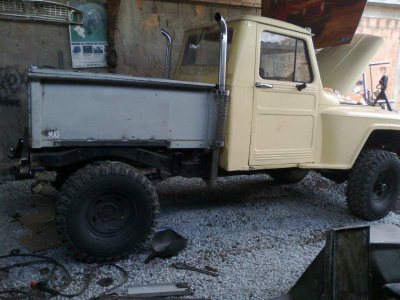

    Neste final de semana o fibreiro terminou de consertar a caca que fizeram ao fabricar este frente que comprei.
    A frente original estava cheia de defeitos e sem os pontos de fixação, mas agora está tudo certo, vamos partir para a segunda etapa que é a pintura.
