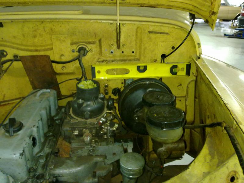

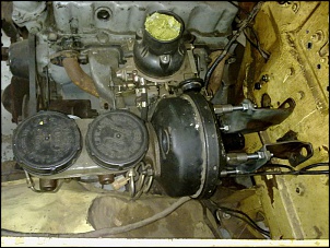

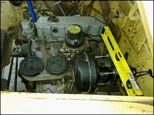

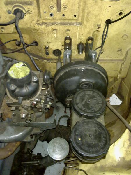

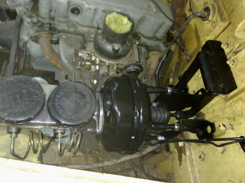

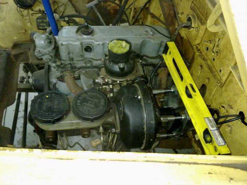

    Novidades do freio...
    Semana passada fui na oficina e tirei novas fotos.
    Foi colocado um espaçador entre o servo e o suporte e somente ele foi movido para o lado. A pedaleira continua no mesmo lugar.
    O servo agora fica na mesma linha do cabo da embreagem (o espaçador é justamente pra facilitar o acesso ao cabo quando preciso)
    O pedal do freio vai acionar um balancim e este vai acionar o servo. Volto na oficina esse sabado pra ver como está ficando.
    Segue as fotos.

    Ola amigo qual e o conjunto de servo freio e pedaleiras que vc esta usando, pois vi que tem 2 reservatorios e fica longe da parede corta fogo
  • #21
    Uso o conjunto do Opala e é 1 reservatório com 2 tampas(nao sei pq tb).
    Está longe da parede pq tem uns parafusos espaçadores entre o servo e o suporte pra colocar essa engenhoca da foto.
    Isso foi necessario pq o carburador ficou bem na frente do antigo local do servo. Ai colocaram esse "cavalete" pra poder deslocar o servo.

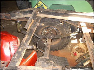

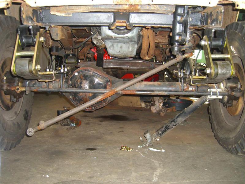

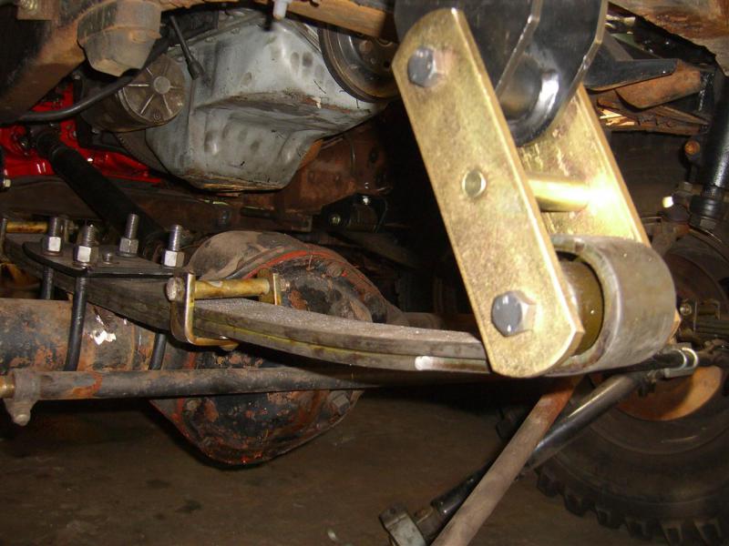

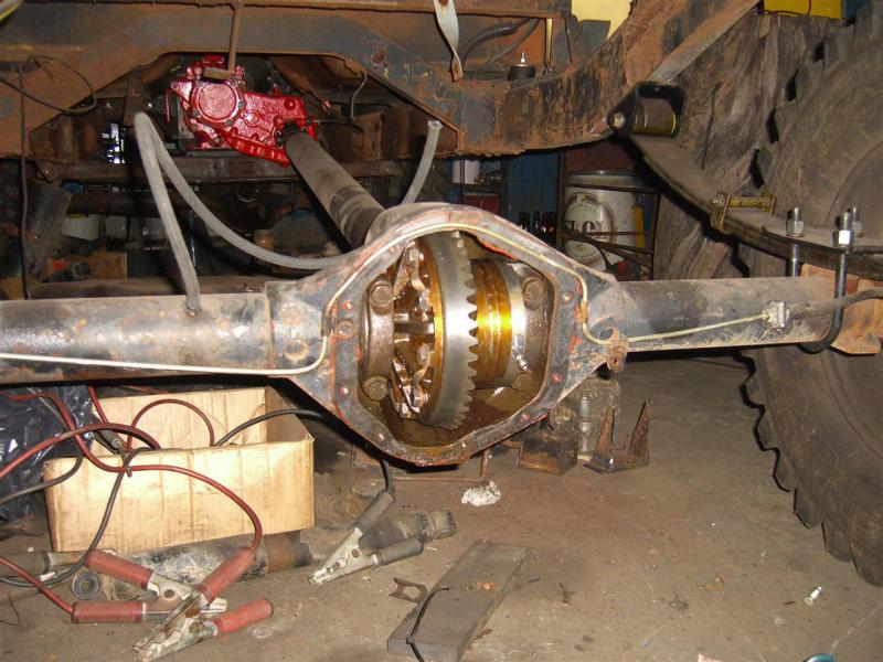

    A saga continua...
    Depois de muito tempo sem postar nada, vamos lá...
    A suspensão de Toyota já está no lugar. Vou usar amortecedores de caminhão, mais longos. Do 608 eu acho. Vai ter q fazer suporte novo pra dianteira.
    O eixo dianteiro foi girado pra cima, pro cardan dianteiro ficar mais alinhado. Os munhões foram realinhados pra manter o caster...
    As barras e o amortecedor de direção foram ajeitados.
    A coluna de direção está no lugar. Falta refazer os chicotes.
    O Bloqueiro traseiro está no lugar. Tá dificil achar um lugar pra alavanca. Nao queria trocar o banco interiço por 2 individuais, mas talvez seja a única forma de ganhar espaço pra isso. Alguém tem alguma outra sugestão???
    A F vai ganhar um parachoque dianteiro novo, sob medida, com guincho embutido. Esse já está nos finalmentes. Talvez vamos mexer no traseiro tb.
    O estepe vai ficar na traseira como o original, mas vamos usar o sistema da L200. O towbar vai ficar por ali tb.
    A parte traseira do chassi tá ganhando um trato. Depois toda a parte de baixo será pintada de preto.
    Não vou colocar caçamba nova por enquanto, já q nao vai sobrar $$ pra funilaria. Vou colocar/bolar alguma espécie de plataforma. Coisa simples.
    Tem um kit de compressor de ar, reservatório, relogio de pressão, mangueiras e buzina a ar que está em andamento...
    O motor está com os periféricos todos montados e funcionando. Estou usando um coletor 4x2 e tô com ideia de fazer o escape pra cima. A duvida é: os 2 saindo do lado do passageiro ou 1 pra cada lado???
    To pensando se já encaro um bloqueio dianteiro tb, hehe
    Segue umas fotos e um videozinho do 4x2 roncando
