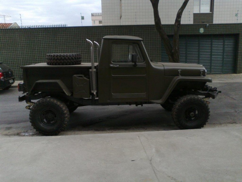

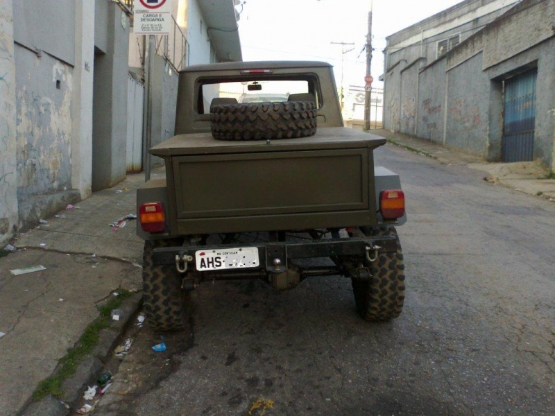

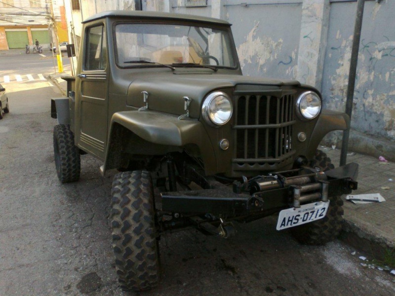

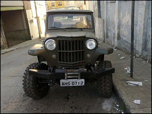

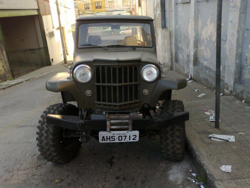

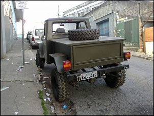

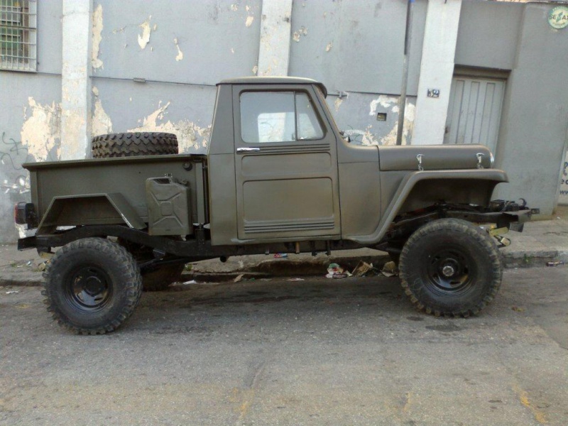

    Vejam novas fotos da F já nas ruas.
    Falta ainda acertar a descargar e alguns detalhes finais, depois é só botar pro pau.
    Miniaturas de Anexos Miniaturas de Anexos O que uma troca de embreagem nao faz... Modernizando a F-75-14062013093.jpg   O que uma troca de embreagem nao faz... Modernizando a F-75-14062013085.jpg   O que uma troca de embreagem nao faz... Modernizando a F-75-14062013088.jpg   O que uma troca de embreagem nao faz... Modernizando a F-75-14062013089.jpg   O que uma troca de embreagem nao faz... Modernizando a F-75-14062013091.jpg

    Muito legal...
    Marcelo Rico
    Safira - Camper 93 3.0 NGD 4x4 35"
    Camper 93 MWM 2.8 4x4 Band 5 marchas 31" Camper 94 GM 2.5 4x2

    Usuário Avatar de Celsogvs
    11/11/2004
    1,178
    Agora já com cano de descarga.
    Miniaturas de Anexos Miniaturas de Anexos O que uma troca de embreagem nao faz... Modernizando a F-75-29062013102-3-.jpg
