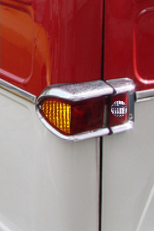

    Bôa Diny, tá ficando show... Tbm tive essa idéia de colocar a luz de ré naquela sinaleira falsa da tampa, porém quebrei cabeça e nao achei um jeito de botar em pratica (No caso queria colocar ali um circulo de outra sinaleira branco (Vide foto).
    Se tiver alguma solução ou quiser encarar depois conta aí como fez, pois não entrei nessa etapa... Com certeza iria ficar massa!!! Grande abraço.

    Amigo The 4x4 tive a mesma ideia que o amigo Fornara e vc teve, Estou pensando em mandar faser em acrilico vermelho com o centro branco , igual a foto que vc postou, aqui perto de casa tem uma empresa que fabrica e restaura lanternas em geral , vou ver com eles oque eles podem faser, ou no caso pegar uma branca e pintar o lado de vermelho para nao ficar tao feia, assim qeu bolar algo aviso para vcs, Ok

    Diny, se conseguir montar esta lente me interessa também ok!

    Tô na fila e tenho os direitos autorais!!! Rsrsrs
    Não esquece que pro caso da luz de rá na lanterna falsa precisa colcoar um circulo interno ao redor da lente branca pra não vazar a luz pra parte vermelha. Se conseguir fazer isso aí com certeza fica show e em seguidinha tem fabrica fazendo... Abraço!!!
