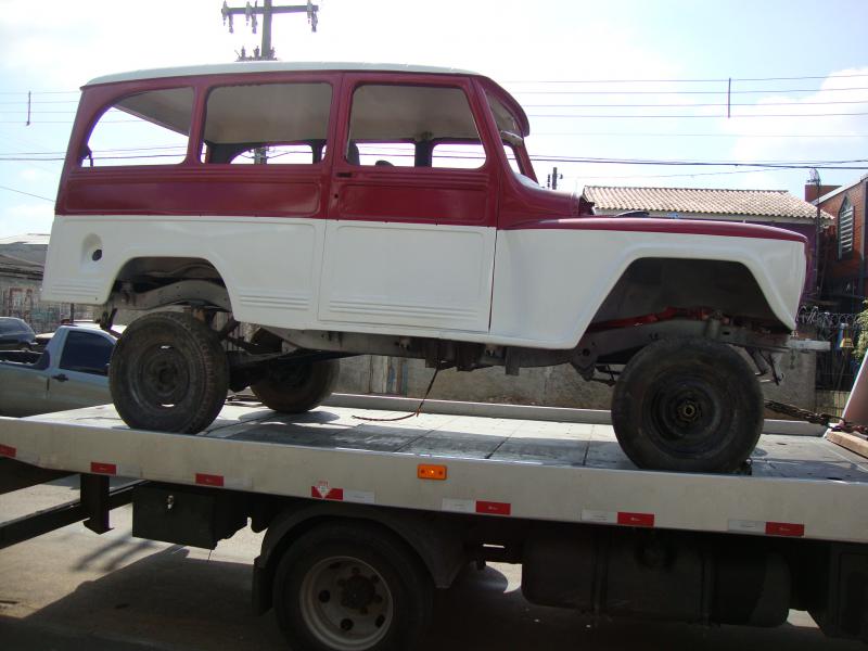

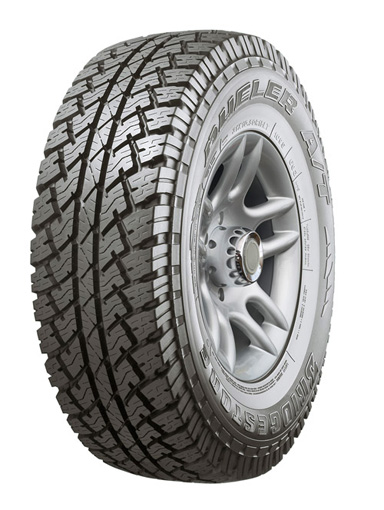

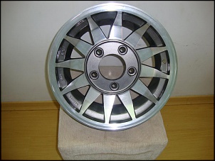

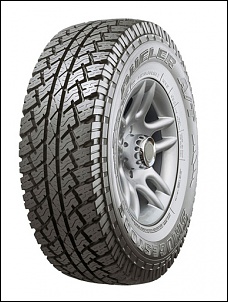

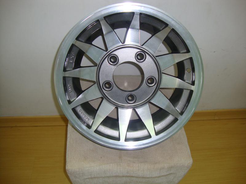

    Ola amigos como coloquei suspencao spoa, e o paralama ficou muito grande o burraco, estou pensado em colocar um pnue medida 31x10x50.
    Pensei no Firestone destination mas nao achei as medidas 31x10x50 aqui no Brasil.
    Ai optei pelo Bridistone Duelar-At que tem as medidas 31x10x50 pneus misto tanto para terra e asfalto, Segue fotos da Rural com a suspencao spoa,Fotos da roda aro15 tala 7 que vai receber os pneus, E dos pneu bridistone duelar-at
    Peco que os amigos opnem, sobre marca , preco , durabilidade e etc pois ja vou comprar os pneus

    Diny, este pneu vai ficar muito bom na rural.... Qual relação vc acabou deixando?... 11x47 (4,27)ou 9x44..(4,89). quanto maior o Pneu, menos tem que aumentar a relação..... ou até um 8x43 5,38) ou 9x53..(5,89)... acho que é isto. senão o motor fica fraco... abraços..

    Amigo antonio Umino , A relacao que esta na Rural e uma 11x47, Vou colocar os pnues ai testa para ver qual relacao fica melhor. O pneu que citei e o Bridistone Dueler-AT, Como sempre vou para o paraguay e tenho um jeitinho de atravesar com mercadorias, cotei o valor do pneu la, o preco do Bridistone Dueler-AT 31x10x50 vai sair na faixa de U$$ 160,00 a U$$ 180,00 Dolares Cada oque equevale a R$ 267,00 a R$ 300,00 Reais Cada.
    Como Moro em Curitiba-PR da ums 700km de Foz, Vou com a Rural mas ums 4 amigos que vao faser compra , ai rachamos as despesas compro os pnus , monto no brasil, e venho rodando numa boa, Ja aproveito tambem e trago montado o som da Anita incluindo Dvd com Gps, Sensor de estacionamento , Rastreador Via Satelite ,e telas de DVD. Um Abraco, Quando eu for para la , Aviso aqui no forum

    Amigo Antonio Umino, tambem pesnsei no pneu Firestone destination, mas como coloquei suspencao spoa, Tenho que colocar um pneu que veja meio alto , pois se nao vai ficar veio o burraco do paralamas, Se os amigos do forum poderem opnar num pneu mais alto ficarei grato
    Concordo contigo! Se ficar um buraco mto grande entre o pneu e o paralama não vai ficar legal. Acho que vc esta optando bem com este pneu 31x10x50. Abraço Diny!
