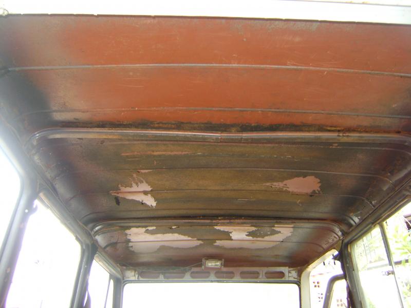

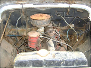

    Ola amigo estou postando aqui no forum as fotos da minha rural 4x2 1975 que vou começar a reformar, Conforme a reforma eu vou postando aqui as melhorias que pretendo faser.
    Vou trocar a tampa traseira
    Miniaturas de Anexos Miniaturas de Anexos Rural que vou reformar-dsc01951.jpg   Rural que vou reformar-dsc01952.jpg   Rural que vou reformar-dsc01955.jpg   Rural que vou reformar-dsc01959.jpg   Rural que vou reformar-dsc01961.jpg

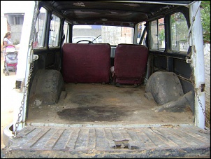

    Segue mais fotos
    Estou postando mais fotos da minha Rural , o nome dela e Anita Cristina srsrsrsrs

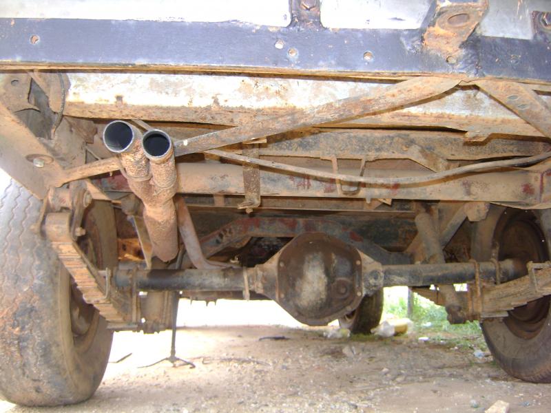

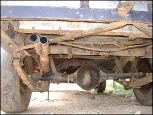

    Vou trocar o açoalho traseiro, e vou colocar o original, pois ja trocaran e fiseram uma cagada, e tambem vou tirar esses estribos e porta estepe e esse rabicho que colocaran.
    Aceito conselhos e sugestoes dos colegas para melhorar minhas ideias, e faser essa reliquia ficar cada dia melhor.
    Essa rural eu vou usar para passeio, quero deixar ela original por fora, e por dentro adaptar direçao hidralica, motor AP e caixa do chevett 5 marchas, e bancos do tempra .
    Depois que eu comprar o motor AP e o cambio do chevett , eu vou vender esse motor ibf-161 6 cilindros e o cambio 4 marchas.
    Miniaturas de Anexos Miniaturas de Anexos Rural que vou reformar-dsc01963.jpg   Rural que vou reformar-dsc01966.jpg   Rural que vou reformar-dsc01968.jpg   Rural que vou reformar-dsc01971.jpg   Rural que vou reformar-dsc01975.jpg

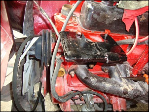

    Eu estou utilizando o motor AP1.8 álcool carburado na minha F75 e a relação 9/53 e cambio 5m do troller diesel fica boa, é +- como andar num carro mil. Mas como a minha é 4x4 e tem reduzida quando preciso de força é só reduzir e ai vai de boa. Em velocidade final anda em media 110 km. Em comparação ao motor antigo é quase a mesma coisa desde que vc utilize a relação curta pois se estiver com relação + longa ela não vai andar direito, pois o motor AP ele trabalha em alta rotação e o bf em baixa.

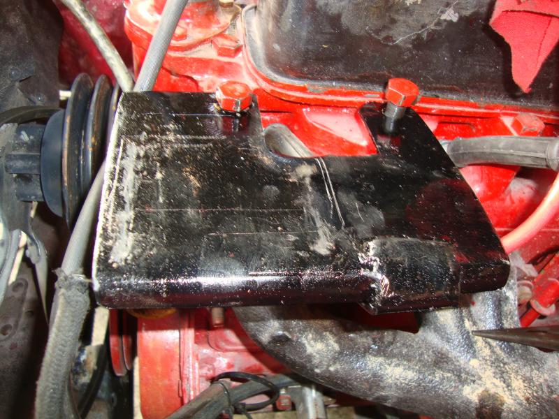

    Segue a foto do motor como ficou na minha
    Miniaturas de Anexos Miniaturas de Anexos Rural que vou reformar-motor.jpg   Rural que vou reformar-moto1.jpg

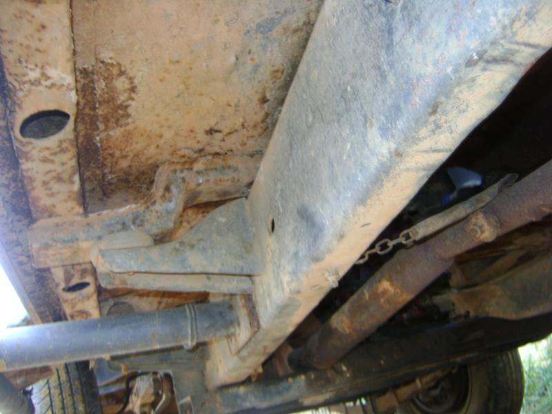

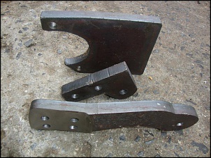

    Fala Helton beleza... Que suporte é esse que vc colocou do feixe de mola??
    Valeu
    Gemada -Troller 2013 Amarelo
    Bob Esponja - Willys 64 -em reforma
    ®aylux
    - Pickup F75 73 - em reforma
    Citação Postado originalmente por KITZAN Ver Post
    Valeu
    parece da scania
    quis dizer de caminhão, tava com scania na cabeça
    Bom dia kitzan, os suportes e jumelos que usei foi do caminhão Mercedes 113 e as molas da Toyota.
    Qualquer coisa da uma olhada nesse tópico, coloquei algumas fotos lá
    http://www.4x4brasil.com.br/forum/showthread.php?t=67301
    valeu
