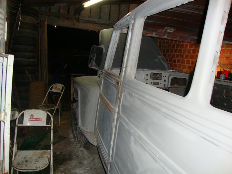

    Ola amigos segue mais algumas fotos da Rural,

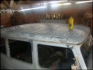

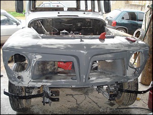

  • #27
    Rural que vou reformar

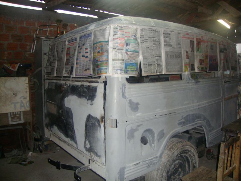

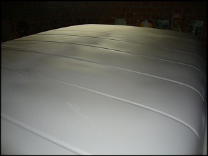

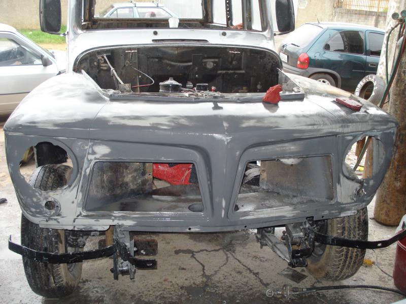

    Segue mais algumas fotos,
    A rural ja ta quase pintada, agora vou começar a mexer nos freios e da direçao e amotecedores.
    Freio a disco eu optei pelos da combi.
    Direçao hidraulica to em duvida entre a do santana e a da s10.
    Amortecedore eu optei pelos traseiro da ranger 95...............
    Agora eu to em duvidas sobre os bancos que coloco, alguem tem uma sugestao para os bancos.
    Muito obrigado pelas dicas.

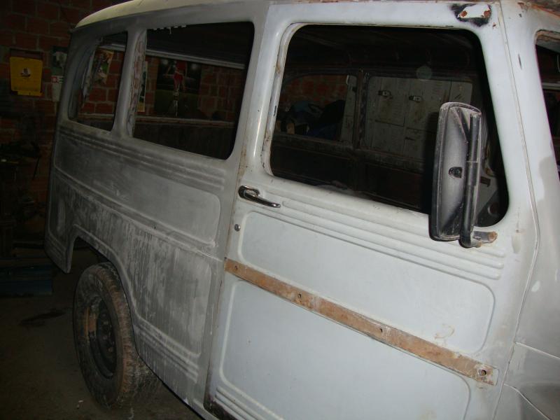

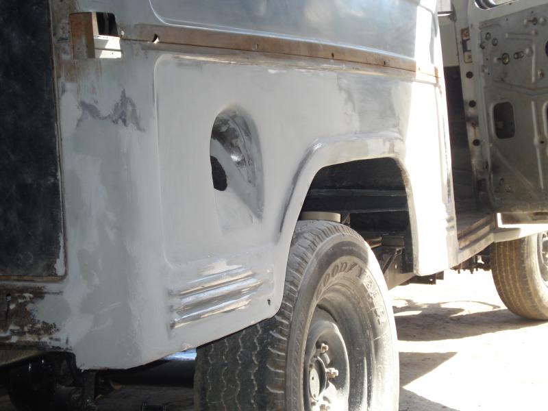

  • #28

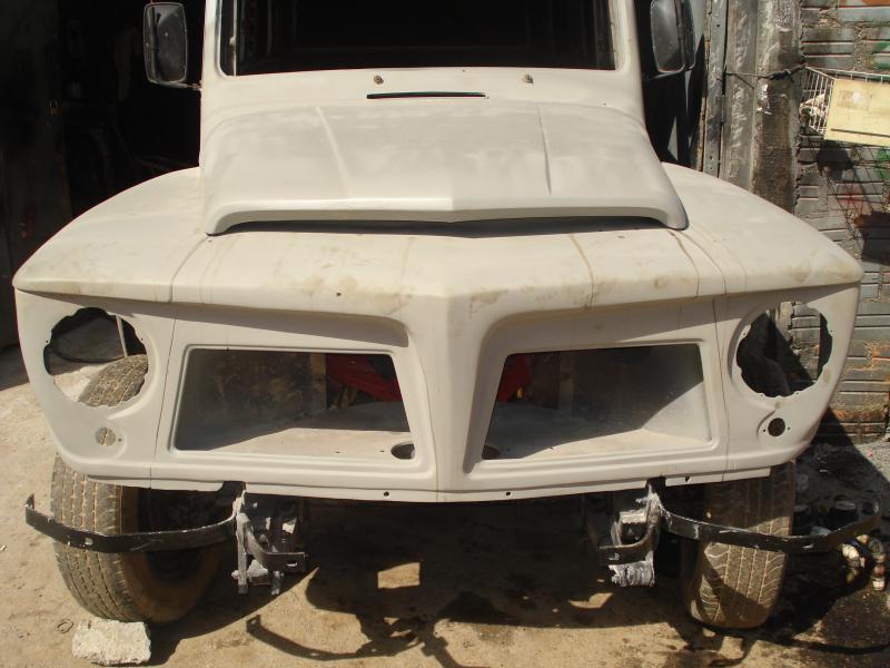

    Ola amigos segue mais algumas fotos da rural, assim que tiver mais novidadi na reforma eu posto mais fotos.
    Ja comprei as tintas para pintar, vou pintar de vermelho lucifer o vermelho do peugeot, e branco giada,ambas na cor metalica.
    Acredito que mais uns 15 dias ja to com a viatura pintada.

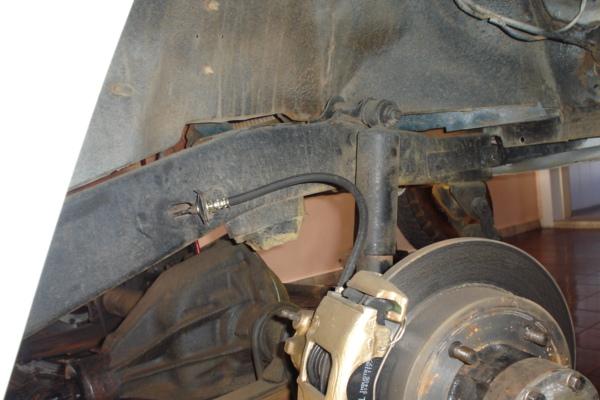

  • #29
    Usuário Avatar de Mourão GP
    02/12/2004
    SETE LAGOAS/MG
    950
    Opa! Belo serviço.

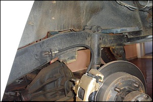

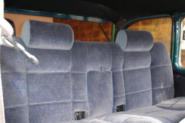

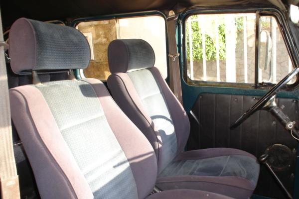

    Vc disse que optou por freios a disco da kombi; aí no sul tem o Berga q fabrica um kit de freio a disco q é show, na minha antiga rural 68 c/ servo de opala ficou muito bom; veja c/ Giovani moderador. Anexo fotos dos bancos( da ex) tempra-confortaveis e boa posição de altura e visibilidade(tenho 1,70m); o banco traseiro necessitou de um suporte p/ assoalho e sustentação posterior.Já vi uma c/ bancos traseiros do honda fit q ficou melhor q os de tempra.
    Tô de olho aqui.
    Abç.Mourão.
    Miniaturas de Anexos Miniaturas de Anexos Rural que vou reformar-bancos-dianteiros-de-tempra.jpg   Rural que vou reformar-bancos-traseiro-de-tempra.jpg   Rural que vou reformar-freio-disco-ubd-berga-.jpg

  • #30
    09/04/2006
    6,415
    Olá amigo, o serviço ta indo rápido hem. Legal veio!
    Uso o setor de direção da S10, parece ser bem resistente.
    Abs e boa sorte!!!!

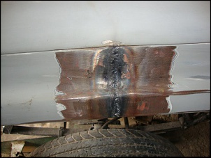

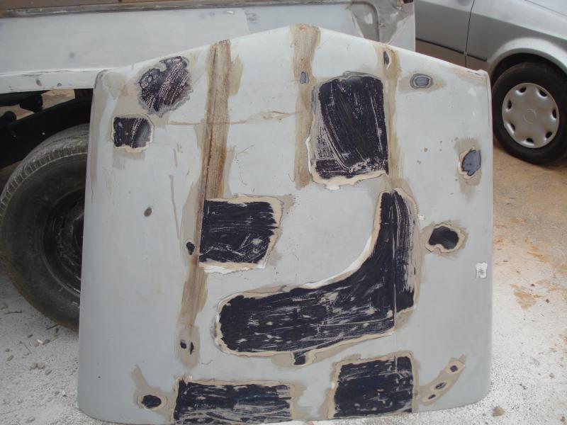

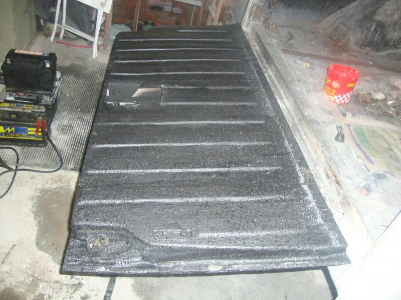

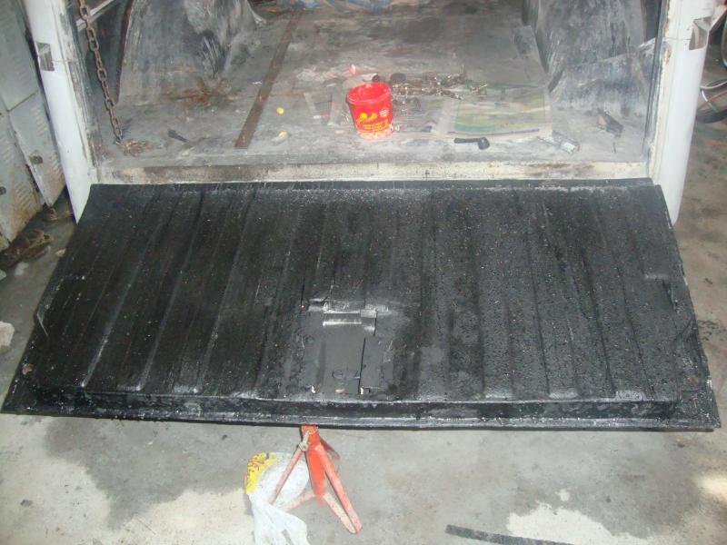

    Reforma
    Ola amigo valeu pela dica do setor da s10, e sobre os bancos opteu em colocar os original.Porinquanto vou pitar com essa tampa traseira,depois vou trocar e colocar a original, pois ainda nao achei uma com um bom preço e um estado de conservaçao boa,enves de trocar a tampa agora, vou dar prioridade em outras peças que fautam
    Assim que tiver mais novidadi eu posto mais fotos valeu.
    Segue mais algumas fotos da Reforma.
    Miniaturas de Anexos Miniaturas de Anexos Rural que vou reformar-49.jpg   Rural que vou reformar-50.jpg   Rural que vou reformar-52.jpg   Rural que vou reformar-53.jpg
  • #32
    Eu colocaria setor hidraulico de opala e nos freios iria pelo mais acessível!
    Aqui usamos disco de f-1000 (60 conto) e pinça de opala (não lembro o preço mas não é cara).
    Fica um puta freio e barato. Pinça de kombi é dificil de achar no mercado por valor acessível (pelo menos aqui na região)!
