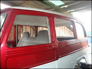

    Bom na verdade so passei para assinar o topico, e com muitos pesares posto essas fotos da Anita, praticamenti abandonada na garagern, a unica coisa de novidades e os vidros novos e borrchas que comecei a colocar
    Bom mais fora isso ela esta na garagen sem tomar chuva ou sol, so esta meio empoerada , Pois estou meio sem tempo e grana para mexer nela, mas nao desisti nao ta
    Estou guardando grana para terminar de colocar os vidros, e comprar Pneus novos e tambem faser os bancos em couro.
    Acredito que mes que vem vou ter muitas novidadis e fotos novas para a galera do forum.

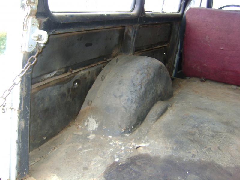

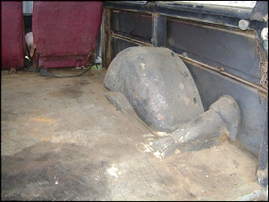

    Pessoal so para nao esquecer e abandonar o topico venho com mais algumas novidades de adapicacoes, porem sem fotos no momento, maquina ainda com ploblema.
    Bom como a anita era de um citio e era usada no tramporti de lavagem para Porcos e restos de verduras para Ouvino e caprinos , que judiacao ela ja sofreu muito na vida Entao o acolho dela apodreceu ai colocaram uma chapa nova, mas porem muito grosa e lisa , porisso impenou toda e a solda nao segura direito, intao eu soldei e emparafusei na travesa, no comeco eu ia colocar uma chapa de aluminio por cima, mas com medo de apodrecer por baixo da chapa mudei de ideia, agora vou colocar o acoalho da cacamba da F-1000,acho que vai ficar otimo tenho um bom funileiro para esse servico .
    Bom segue as adapitacoes a serem feitas.
    Colocar o acoalho da cacamba da F-1000.
    Ligar o limpadodo parabrisa com bracos do fiat 147 e motor do gol com temporisados
    Colocar vidros intericos eletricos com trava e alarme, vou usar as maquinas do uno.
    Colocar macanetas modernas e fechaduas da brasilia
    Colocar o vidro traseiro com desembacador, Estou devendo as Fotos
    Pesso desculpas a todos por nao postar as fotos, mas prometo que em breve vou providenciar, qualquer sugestao agradecerei, Muito obrigado a todos

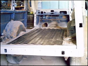

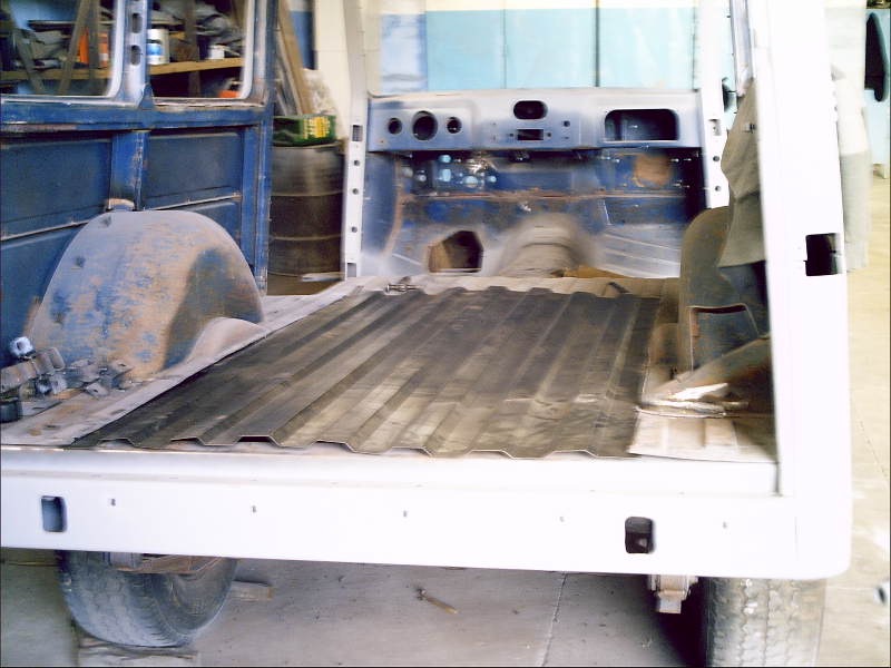

    Rural que vou reformar-rural-73-tampa-ajustando-lateral.jpgRural que vou reformar-rural73-vista-do-assoalho-emenda-dt..jpg
    Diny. Boa tarde..... Vc fala que vai trocar o assoalho da sua Rural. e vai colocar a da f 1000... Como voce vê na foto do assoalho. Mandei dobrar a chapa com as ondas e se observar tem um gomo de menos. ficou muito bom. quase original...
    Quase finalizando a colocação do assoalho. da nossa RURAL 73...... Mãos a obra.....
    Depois posto mais fotos da reforma do assoalho. Ok.......abç
    Ta ficando bom em Antonio, O foda que aqui em Curitiba alem de ser poucos lugares que dobram essa chapa, o preco tambem e meio salgado, e demora ate 3 meses para faser, pois como e uma chapa so eles embacam. Porisso vou opitar pelo da F-1000 achei por 230,00 e mais frete que vai sair por ums 50,00. Mas a sua ta ficando file meus parabems. Um forti abraco
