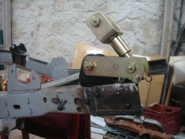

Favor quem puder me ajudar a tirar uma dúvida. O Jumelo na parte da mola tem um pino que gira e nele tem um parafuso cabeça ale, esse parafuso tem que ser apertado para o pino não girar? Ou o pino fica livre pra poder girar!!? Meu medo é o eixo atravessar.....:pensativo::pensativo::pensativo: :pensativo::pensativo::pensativo: :?::?::?:

Vamos lá... Tudo bem, só que no caso o articulado seria a questão dele abrir e fechar, isso já está certo... agora é a questão desse jumelo girando consequentemente o eixo vira ou seja atravessa... e ae??????????:pensativo::pensativo::pensativo:

jumelo articulado que eu falo é o que não gira ali naquele pescoçinho:
http://www.rc4x4.com.br/Samurai/Imagens/Jumelo01.jpg
esse pescoço gira é pra permitir a mola descer mais mesmo, porque confrorme a suspa abre de um lado e fecha do outro o feixe de molas sofre uma torção...
quanto ao risco do eixo virar pode ficar sussegado que isso não acontece não! o outro lado do feixe é fixo e mesmo essa torção do pescoço permite só o eixo girar ao longo de um eixo imaginário passando pelas fixações do feixe, não permite o eixo virar não! pode ficar tranquilo e instalar permitindo girar... :concordo:

justamente!!! as buchas sofrem bastante mesmo! aquele pescoço que gira no revolver é justamente pra tentar diminuir o esforço das buchas... ajuda, mas memso assim força bastante... mas não eskenta não que guenta! :concordo:
