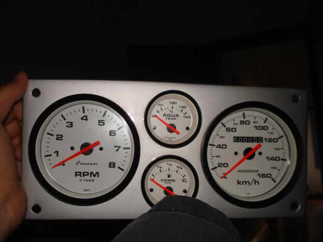

Ficou pronto o Painel achei que ficou muito bom...

Show de bola Kitzan!!!
Vai ficar muito legal pois os Cronomac fundo branco com aro preto combinam bem com o prata. Depois vai postando as evoluções...
