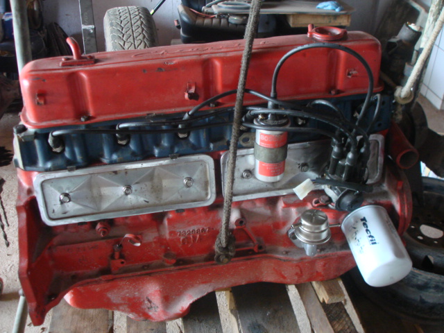

Galera ao motore ae...:dance::dance::dance:
É o seis canecos de Opala, revisadinho já com ignição nova, bomba de gasola, filtro, vela, tudo novinho e só falta pintar pra entrar na linha de montagem... fábrica??? hahahahahahahaaaa
