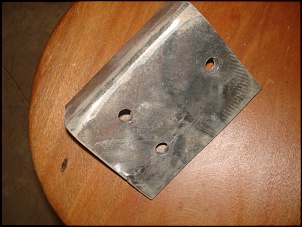

    Vamo que vamo, começamos hoje a adaptação dos feixo de mola, resolví fazer um reforço visto que o original já existia também, então é necessário mais que necessário...
    Algumas fotos...
    Miniaturas de Anexos Miniaturas de Anexos A reforma da land willys....-mola-toy-002.jpg   A reforma da land willys....-mola-toy-003.jpg   A reforma da land willys....-mola-toy-006.jpg   A reforma da land willys....-mola-toy-016.jpg   A reforma da land willys....-mola-toy-005.jpg

    Tamo quebrano bem a cabeça, mas o difícil é começar e depois vai ficando mais facil.
    Descobri uma coisa, o jumelo que comprei não entra nas molas, elas são mais largas que as molas originais, agora vou tentar trocar...
    Detalhe virei o Cahssi pra facilitar o serviço, melhora bastante...
    Mais algumas fotos...
    Miniaturas de Anexos Miniaturas de Anexos A reforma da land willys....-mola-toy-007.jpg   A reforma da land willys....-mola-toy-009.jpg   A reforma da land willys....-mola-toy-012.jpg   A reforma da land willys....-mola-toy-015.jpg   A reforma da land willys....-mola-toy-016.jpg

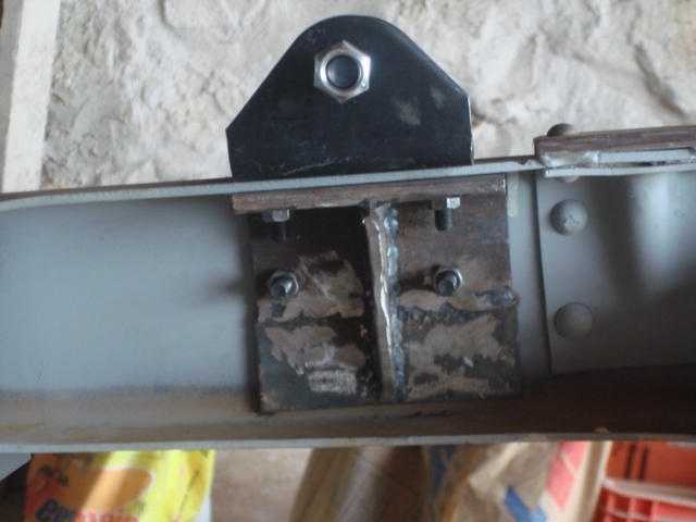

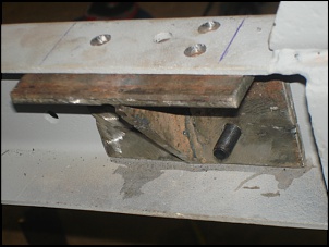

    Citação Postado originalmente por Pedro Bachir Ver Post
    gostei dos reforços para os suportes!
    Bachir estamos precisando de um Engenheiro Mecânico, vê se aparece a noite lá pô...
    Bom, os reforços como já falei eu notei que nos originais tinha, então fazer uma adaptação dessas e não deixar nenhum reforço é perigoso, ainda mais com essas nossas trilhas...
    O Macedo ta fazeno um servição, ta ficano show...
    Valeu

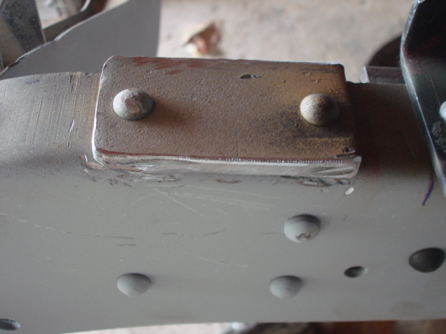

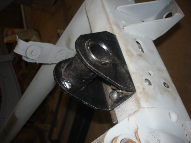

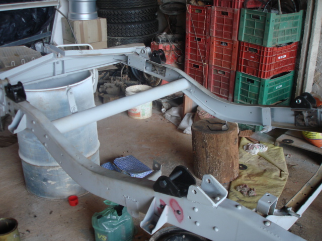

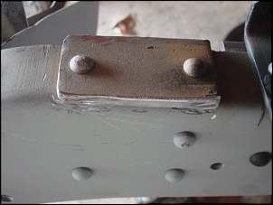

    Galera o serviço até que ta andano, o Macedo anda meio atarefado e eu na pressa arranjei um ajudante a estamos metendo bronca...
    A traseira já está praticamente pronta, falta só fazer a custura com solda pra dá aquela segurança a mais...
    Miniaturas de Anexos Miniaturas de Anexos A reforma da land willys....-mola-toy-023.jpg   A reforma da land willys....-mola-toy-024.jpg   A reforma da land willys....-mola-toy-025.jpg   A reforma da land willys....-mola-toy-026.jpg   A reforma da land willys....-mola-toy-027.jpg

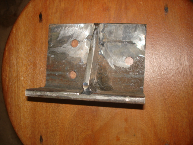

    O suporte original não vou arrancar, na verdade é um reforço a mais, simplesmente cortei as laterais do suporte pra não ficar aparecendo e até que ficou bom, ficou como se fosse uma chapa por debaixo do chassi, agora falta cortar o restante dos suportes...
    Vejam nas fotos...
    Miniaturas de Anexos Miniaturas de Anexos A reforma da land willys....-mola-toy-029.jpg   A reforma da land willys....-mola-toy-030.jpg   A reforma da land willys....-mola-toy-031.jpg

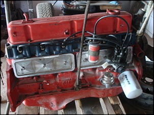

    Galera ao motore ae...
    É o seis canecos de Opala, revisadinho já com ignição nova, bomba de gasola, filtro, vela, tudo novinho e só falta pintar pra entrar na linha de montagem... fábrica??? hahahahahahahaaaa
