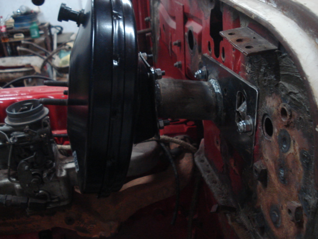

Ao galera, os avanços na Land tão indo...
Eu já havia cortado as chapas pro suporte do Hidrovácuo, então levei no Claudinho, um torneiro chegado meu... ficou muito bom...

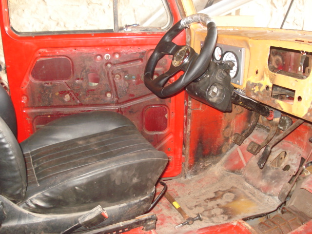

Também aproveitei e pedí a ele pra entorntar o pedal de freio pra mim, porque o cano da direção iria esbarrar, também gostei, ficou bom...
Vejam as fotos...
http://www.4x4brasil.com.br/forum/at...1&d=1268142910
Também foi preciso abrir rosca na forquilha da haste do Hidrovácuo, foi preciso abrir na espessura 12mm... Essa forquilha que prende no pedal do freio, ela é original da pedaleira do opala...
Com isso já pude prender a coluna e já deu uma idéia da posição dos pedais, volante, visão dos relógios de painel.... :lol::lol: :dance::dance::dance:

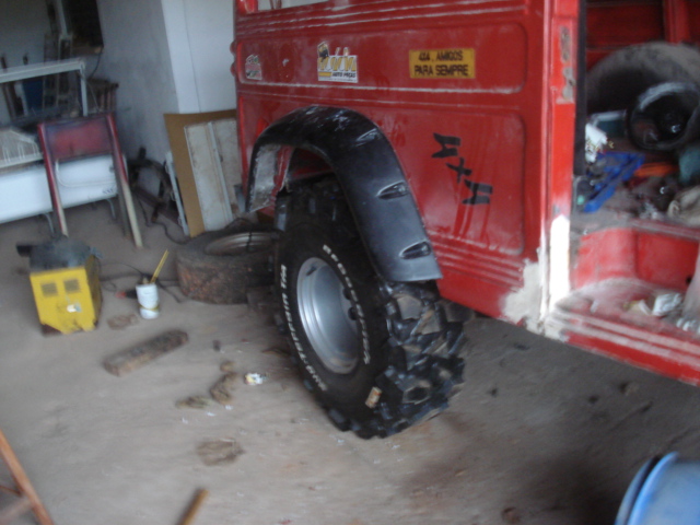

Ow, eu cortei o que deu pra cortar, bem na beradinha da caixa de roda. Agora se esbarrar vou ter que aumentar a caixa de roda, ae sim vai dá trabalho...:putz::mrgreen:
Não sei se notou em outras fotos o que vou ter que fazer mesmo é mudar o suporte de carroceria pra cima do chassi, pois já está praticamente esbarrando...:putz:
