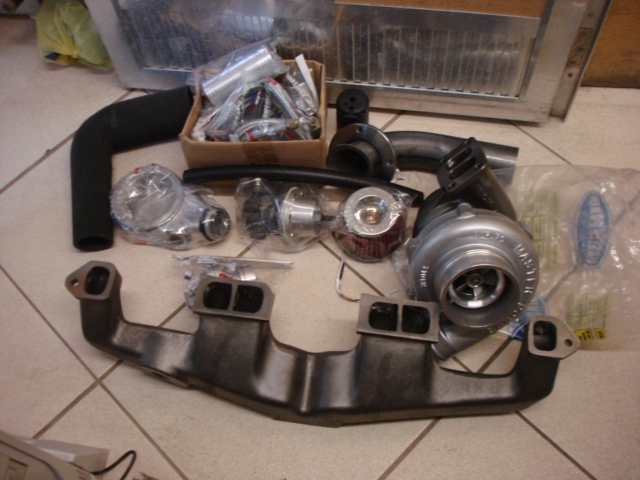

Eu de novo estou mudando de motor...:putz: Na verdade é o 6 cc de Opala, porém um 250 com tucho e comando mecânicos, tirei de uma outra Caravan que comprei... hehehehe
Também abri o motor mandei retificar tudo e abrir o bloco pra colocar pistão do 4 cilindros, que dá 4 polegadas...
E por fim a surpresa..hehehe comprei e chegou hoje uma kit turbina com uma Master Power .70... hehehe
Agora estou a proucura de uma Carbura Brosol 3E á alcool... mosca branca...:putz:
Bom, com esse conjunto eu vou ter muita força em baixa e giro rápido com a turbina enchendo... hehehe :dance: :):D
Valeu
Me esquecí da fota né...hehehe
http://www.4x4brasil.com.br/forum/at...1&d=1273928979
Tem certeza que essa turbina vai ficar boa?
To achando muito grande. Por aqui, numa caravan, só enchia com 3 weber 44, e numa pkp, virava o motor ao contrário e não enchia.
A .50 fica boa. Na pkp o cara coloco e fica certinho: abre o 2º estágio do 2E e abre a turbina. Enche bem em todos as marchas...

Ow meu forte não é turbina, apesar ja ter tido carro turbinado. Mas tem um mecanico muito conceituado aqui na região que é fera em turbina, acontece que ele trocou idéia com o pessoal da Balaço em BH e acharam o mais viável essa turbina, vamo vê o que vai virar...:pensativo: Depois comento aqui no forum...
Valeu pela dica...:concordo:

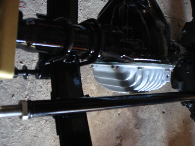

Montei a direção e fui colocar a barra...:parede: Acontece que quando estalei a direção a tampa do diferencial era a original, agora que coloquei a tampa da Macrotorque veio a cagada, como ela é pra fora, a barra da direção vai esbarrar nela...:putz::parede: Ai meu Deus, mais serviço...:shock::putz:
Mandei pro Nei da Ensimec e ele encaminhou pra Engenharia, vamos esperar pela solução....:evil:
Vejam as fotos....
http://www.4x4brasil.com.br/forum/at...1&d=1274094775
