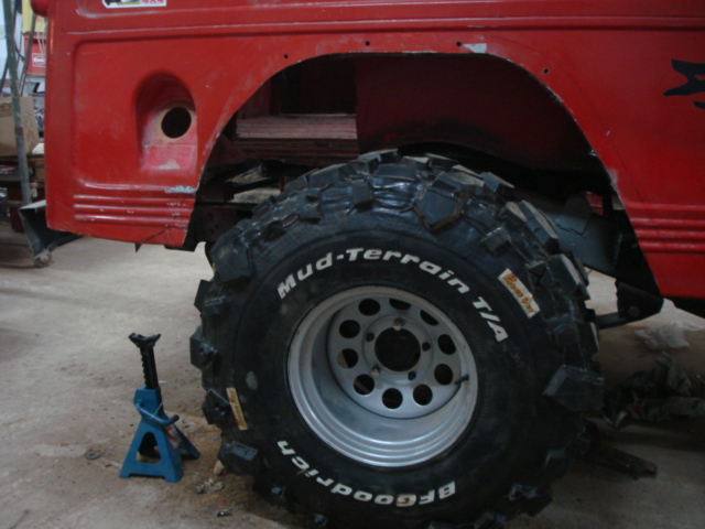

Galera eu havia dito que iria mandar a lata da Land pro lanterneiro só que ele achou melhor cortar o paralama com o chassi no lugar pra ter idéia de como ficou a distancia entre o pneu e a lata.
Acontece que tive que ficar uma semana atrás do bendito pra poder ir lá em casa pra fazer o serviço, ontem ele foi. Já cortou um lado e ficou de acabar hoje ou segunda, não sei qual segunda!!! :parede::parede::parede:
As fotos ae...
http://www.4x4brasil.com.br/forum/at...1&d=1272116858
Aproveitei eu mesmo e já cortei o paralama do outro lado pra poder adiantar, falta o lanterneiro cortar a caixa de roda...
http://www.4x4brasil.com.br/forum/at...1&d=1272117360
Belo serviço Kit, com os alargadores vai ficar bueno barbaridade!!!
Agora ao meu ver vem o pior que é fechar essas caixas de roda... Rsrsrs
Na Haragana quando adaptei os bancos traseiros foi um parto pra ajeitar por dentro, mas no final tudo vale a pena. Eaí, falta muito Papai Smurff???... Hehehe

Os alargadores estão ficando muito pra fora, só que depois ainda vai os flutuantes e freio a disco então espero que jogue pra fora mais uns 10 cm..
É estou deixando o pior pro lanterneiro mesmo, ele que sevire...:roll: Só que depois ainda devo subir os suportes de amortecedor, e na traseira os suportes são do lado de dentro do chassi, resultado, mais corte de lata... hauhuahauha
