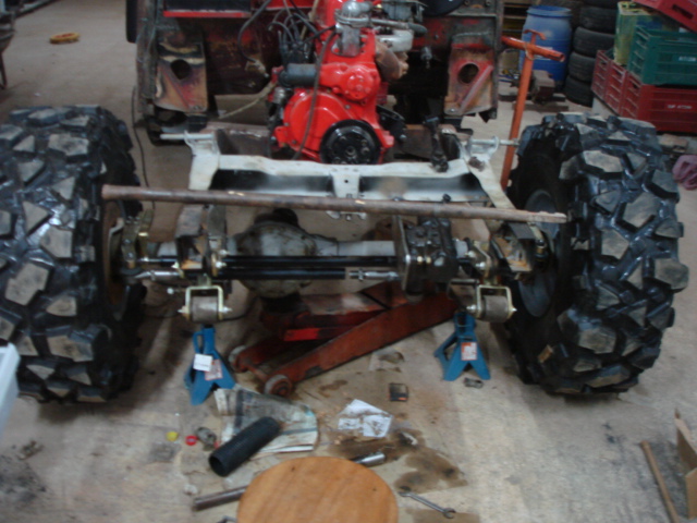

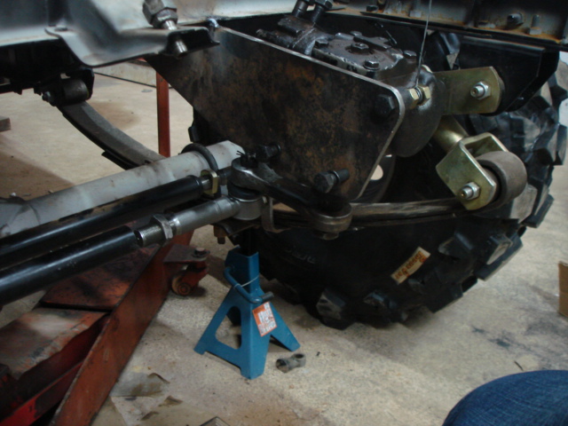

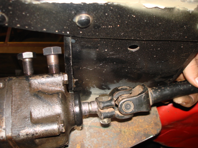

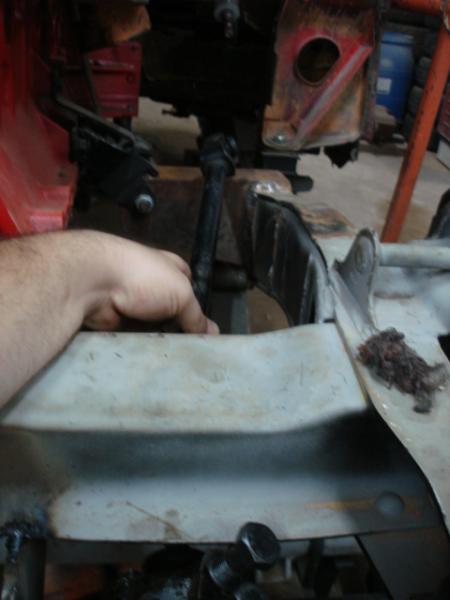

    O setor ficou um pouco inclinado, ajudando assim a barra que liga o setor na coluna de direção ficar bem alinhada...

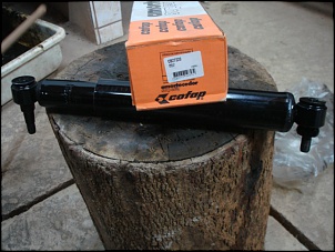

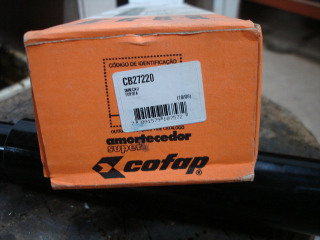

    Comprei também o amortecedor de direção, optei pelo de Toyota.
    Vejam as fotos...

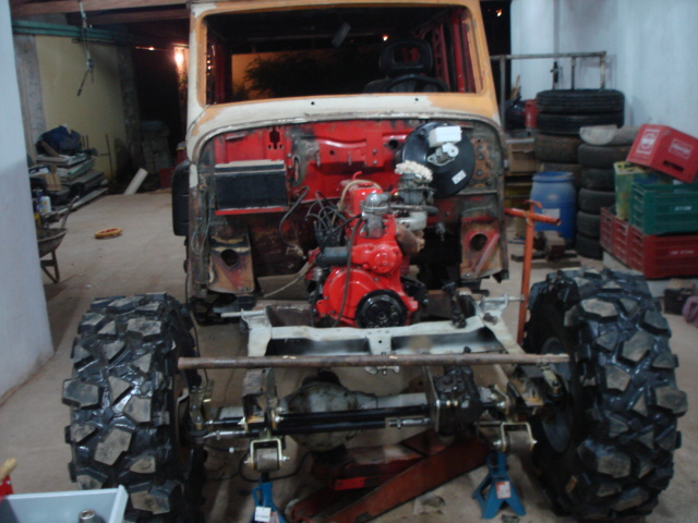

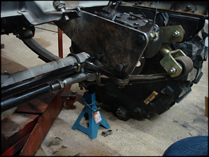

    A monstrinha depois dos flutuantes já com os pneus... hehehehe
    Miniaturas de Anexos Miniaturas de Anexos A reforma da land willys....-direcao-032.jpg   A reforma da land willys....-direcao-037.jpg

  • #382
    Usuário Avatar de Pedro Bachir
    12/03/2003
    Betim/Lavras/São João del rei/MG
    897
    Fala dudu!! td bão né?!
    jah pensou o que que oce vai fazer em relação aos amortecedores? se quiser aproveitar todo o potencial dos revolveres vai ter q comprar amortecedores de longo curso, nenhum amortecedor que é usado em jipes ou caminhonetes de série vão liberar o curso todo....
    Tem uma empresa ae q tah importano amortecedores e parece q tah com o preço bão, se fosse oce dava uma olhada lah... amortecedores com regulagem pra trilha é bobagem, eu não investiria a mais pra ter regulagens, até porque esses amortecedores importados mesmo sem regulagem já são muito bons.... da uma olhada no link ae:
    http://www.4x4brasil.com.br/forum/sh...ad.php?t=72844
    eu to falano proce jah olhar amortecedores pq pra colocar amortecedores maiores vai ter q mudar os suportes, intão é mais facil fazer agora do que qdo tiver pronto...

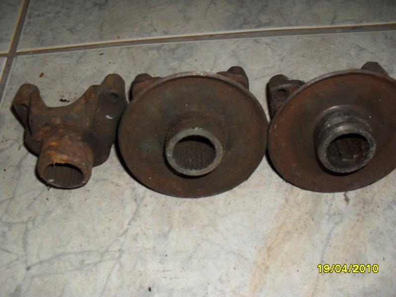

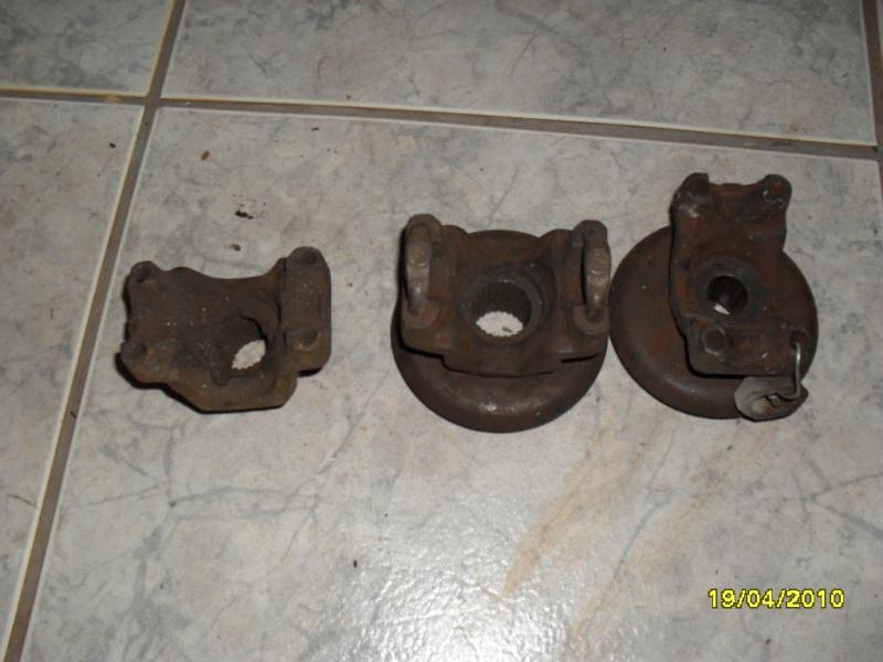

    KITZAN!!
    Olha o que eu achei no sítio!!
    Não sabia que tinha, pois essas coisas eram só em casa.
    R$ 50,00 as três + frete.
