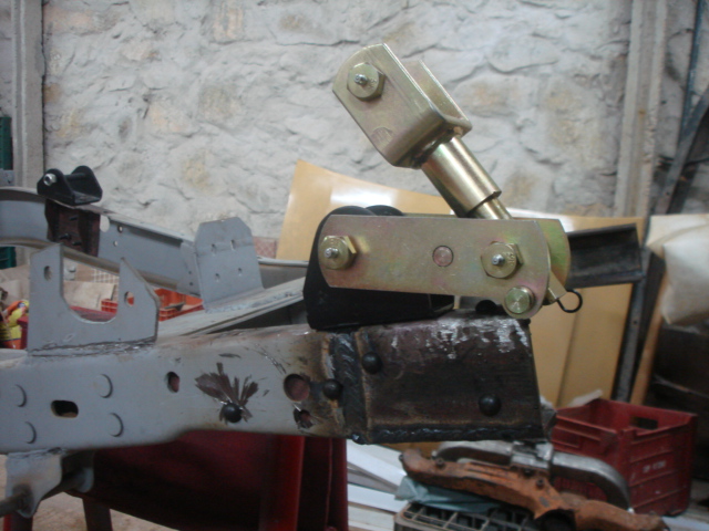

    Aqui é o suporte dianteiro.

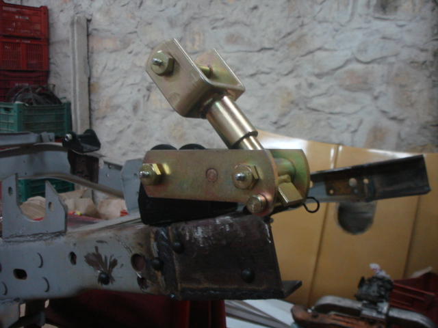

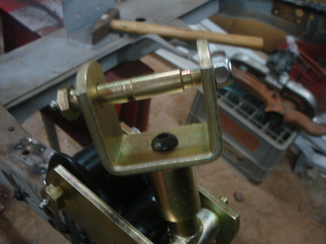

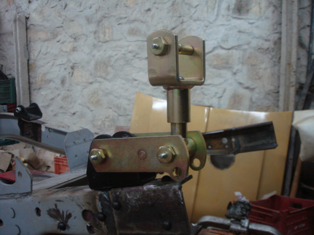

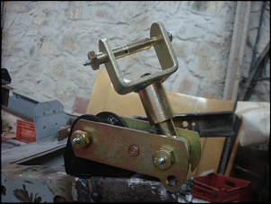

    Favor quem puder me ajudar a tirar uma dúvida. O Jumelo na parte da mola tem um pino que gira e nele tem um parafuso cabeça ale, esse parafuso tem que ser apertado para o pino não girar? Ou o pino fica livre pra poder girar!!? Meu medo é o eixo atravessar.....

    Citação Postado originalmente por KITZAN Ver Post
    fala dudu!
    ele tem que ficar livre pra girar mesmo!! inclusive é isso que diferencia o jumelo revolver do articulado..
    cara, a land tah ficano fina do mais da conta! mto bom mesmo!
    abraço

    Citação Postado originalmente por Pedro Bachir Ver Post
    fala dudu!
    abraço
    Jóia Bachir... tamo tentano caprichar...
    Vamos lá... Tudo bem, só que no caso o articulado seria a questão dele abrir e fechar, isso já está certo... agora é a questão desse jumelo girando consequentemente o eixo vira ou seja atravessa... e ae??????????
    Valeu

    jumelo articulado que eu falo é o que não gira ali naquele pescoçinho:
    esse pescoço gira é pra permitir a mola descer mais mesmo, porque confrorme a suspa abre de um lado e fecha do outro o feixe de molas sofre uma torção...
    quanto ao risco do eixo virar pode ficar sussegado que isso não acontece não! o outro lado do feixe é fixo e mesmo essa torção do pescoço permite só o eixo girar ao longo de um eixo imaginário passando pelas fixações do feixe, não permite o eixo virar não! pode ficar tranquilo e instalar permitindo girar...
    Haja bucha pra aguentar essas torções hein, já vou comprar uma engraxadeira pra sempre estar lambuzando os pinos com graxa...
    Valeu
    justamente!!! as buchas sofrem bastante mesmo! aquele pescoço que gira no revolver é justamente pra tentar diminuir o esforço das buchas... ajuda, mas memso assim força bastante... mas não eskenta não que guenta!
