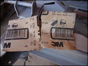

    A massa que eu dei seca bem rápido, e logo já comecei a lixar...
    Primeiro desbastei com a lixa 80 e depois dei o acabamento com a 320...
    Detalhe lixa a seco...

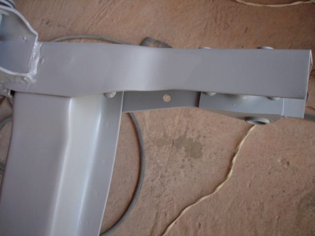

    Por fim apliquei o Primer Poliuretano, ele é de acabamento e funciona como uma massa rápida, ou seja, ele é bem grosso e tampa aqueles defeitos menores...
    Ele não seca rápido leva 24 horas, mas agora também já está prontinho pra receber a tinta e isso eu vou fazer só depois de adaptar a suspensão...

    Bachir nessa foto dá pra você perceber a diferença, o antes e o depois, antes tinha um riscado fundo e um sinal de fabrica, agora a única coisa que se percecebe é a sombra massa...
    Ia me esquecendo...
    Valeu

    Valeu Alexandre, quanto a cor vai ser original, Chassi Preto Vinílico, Motor Azul Ford, e Caixa Vermelho Massey Fergusson...
    Inclusive o motor e a caixa semana que vem pretento já fazer, assim que estiver pronto posto as fotos...
