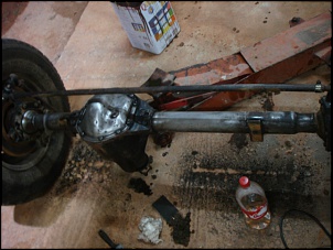

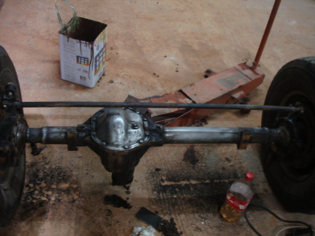

    Pra ir adiantando já estou lixando os diferenciais e vou jogar somente um fundo, porque neles também virão modificações...
    valeu
    Miniaturas de Anexos Miniaturas de Anexos A reforma da land willys....-joao-017a.jpg   A reforma da land willys....-joao-018a.jpg
