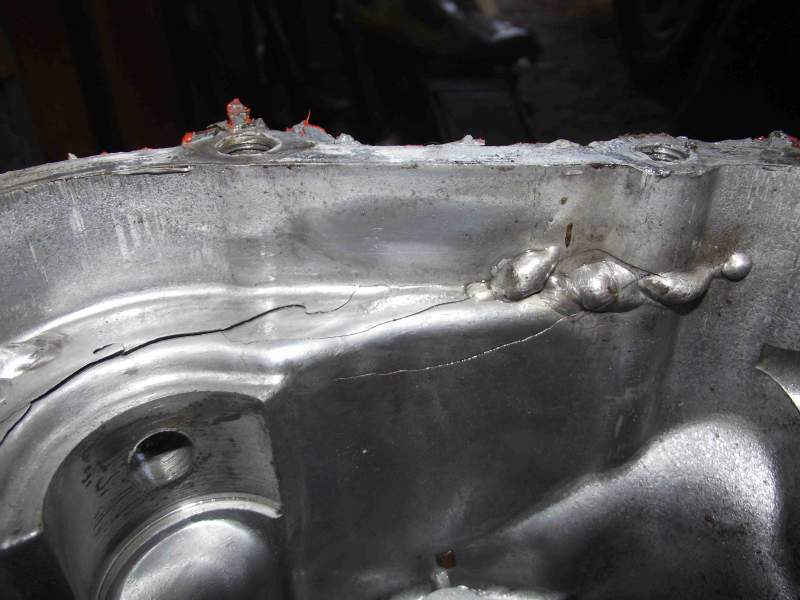

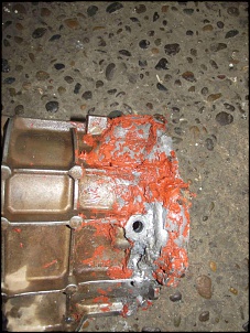

    A culpada do perrengue.
    Aqui vão as fotos da carcaça e suas rachaduras internas que me levaram a para 7 dias em Las Grutas e mais 7 dias em Comodoro Rivadavia.
    UM abraçoCuritiba a Ushuaia -2012/2013-021.jpgCuritiba a Ushuaia -2012/2013-022.jpgCuritiba a Ushuaia -2012/2013-023.jpg

    Caracas Xexelo...isso não é uma trinca é uma quebra e tanto!
    Qual foi a solução? Já trocou a carcaça?

    Vamos pra luta.
    Citação Postado originalmente por sandro_ventania Ver Post
    Poizé Sandro e Jeison,
    Por fora estava ruim e por dentro estava pior ainda...
    Troquei a carcaça.
    Olha colegas, acho que todo esse perrengue me fez gastar quase outra viagem destas que eu queria fazer. Foi caro, mas menos que seria no Brasil eu acredito.
    Só a carcaça foi mil pilas, e no Brasil a mais barata do ML estava 1,5 mil.
    Bueno, não quero mais falar em grana, só sei q amanhã de manhã temprano estarei na estrada se Deus quiser.
    A vantagem foi que fiz um curso de espanhol intensivo de duas semanas... kkkkk
    Um abraço
