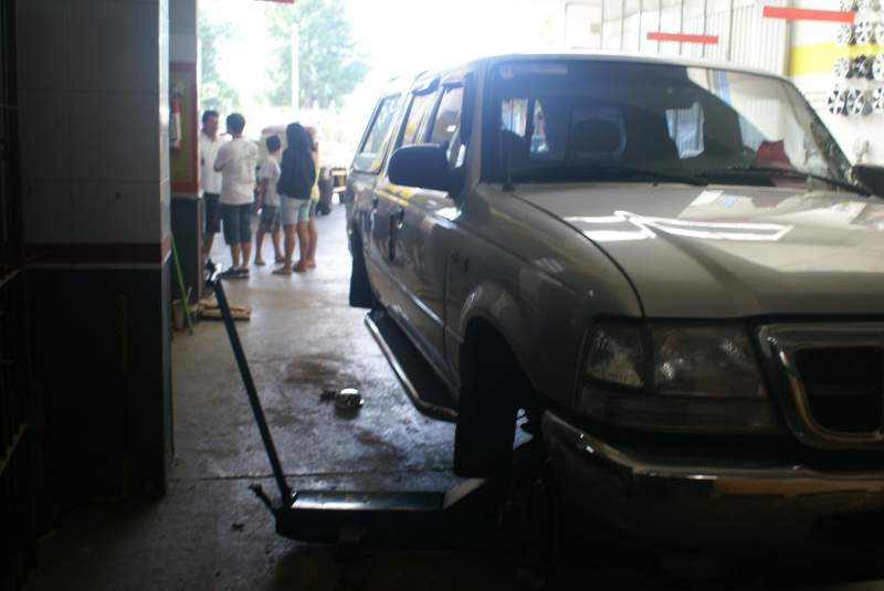

    4º dia – 29/12 Bahia Blanca a ???
    Saímos mais cedo que ontem as 8 h. Seguimos em direção a Trelew.
    Mais uma vez muitas e muitas retas e muita monotonia. Almoçamos em General Conesa.
    Achei estranho que o vidro da capota traseira começou a ficar sujo de uma hora para outra. Logo após comecei a sentir cheiro de óleo... Paramos e fui olhar no motor, não tinha nada errado. Seguimos mais um pouco e o cheiro de óleo começou a entrar na cabine.
    Desci para olhar e a Ranger estava untada por baixo.
    Como tinhamos acabado de passar San Antonio Oeste, então fizemos a volta e fomos para a cidade.
    Como na Argentina tudo fecha nas cidades menores depois do meio dia até as 16:00, no momento estamos esperando uma loja de lubrificantes abrir (são 16:16).
    Espero que não seja nenhum problema mais sério. Vão rezando ai galera.
    -x-x-x-x-
    Más noticias: se rompio la carcaça de la caja de marchas... Traduzindo. A carcaça da caixa de marchas rachou...........
    Mais ou menos, depois de passar em Rio Colorado comecei a ver que o vidro traseiro começou a sujar, mais tarde o cheiro de óleo entro na cabine...
    Fomos a um Taller mecânico (oficina mecânica), e apos uma verificação, o mecânico nos disse e mostrou que hAvia uma rachadura na caja de cambio.
    Bom, como vcs sabem estamos em vespera de feriado, então o conserto sera iniciado terçá feira e terminará quando chegas a carcaça da caixa de marchas substituta de Bahia Blanca. SDS quando.
    Fora o preço que não deve ser nada barato.
    Resultado, estamos hospedados em Las Grutas, perto de San Antonio Oeste até pelo menos QUARTA FEIRA!!!!!

    Estamos rodando com a RAnger, é só completar o óleo. Na segunda feira vamos esgotar o óleo e ver se não tem residuos sólidos de grande tamanho no oleo. Se sair oleo apenas com limalhas vou mandar o mecanico limpar bem a caixa, lixar as bordas das rachaduras e fazer um furinho com furadeira no final da rac hadura e mandar preencher tudo com durepoxi para depois completar com óleo apos secar.
    O que, o Marcelo Pirou..... Não, isso tudo me foi passado por um mecanico amigo meu que já foi inclusive chefe de uma oficina de uma consecionária KIA. Ele falou que se não houver grandes pedaços de ferro no óleo ppode fazer isso sem problemas e ele garantiu que deve durar a viagem toda.

    Ontem depois de uma conversar com um colega que é mecânico, o Andeson Areal do site, www.autobizus.com , ele me falou que se não tivesse resíduos sólidos no óleo da caixa, poderíamos até fechar a rachadura com durepoxi e com um pequeno furo de broca no final da rachadura poderíamos evitar que ela aumentasse.
    Assim fomos ao mecânico verificar essa possibilidade. Ao retirar o óleo verificamos que realmente ele estava limpo, sem pedaços de metal. Mas o mecânico sugeriu que retirássemos a caixa para soldar, o que aceitamos por ser uma solução mais segura e efetiva.
    Então ficaremos em Las Grutas até quarta feira ou possivelmente, quinta até o final do conserto.
