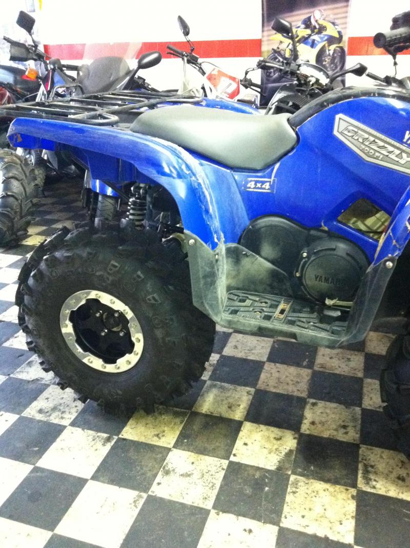

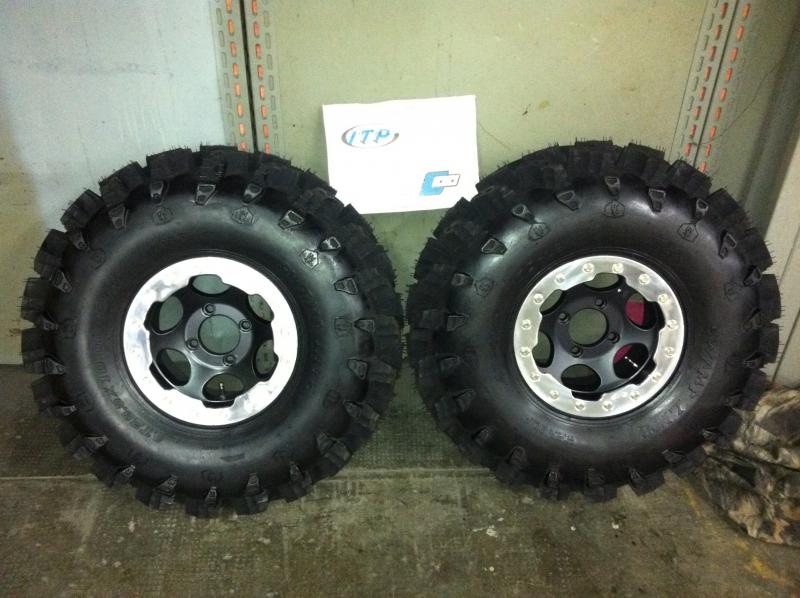

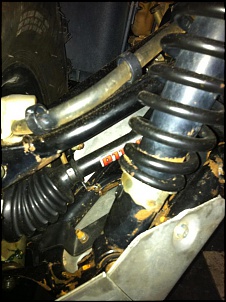

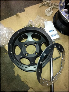

    Grizzly 700 - Novo setup
    Estou fazendo um upgrade no meu Grizzly 700.
    Vou postar umas fotos de como está ficando o velho urso.
    Ele estava com rodas ITP Type 7 cromadas e pneus ITP 27x10x12 e 27x12x12
    Agora vai ficar com:
    - rodas ITP C Series type 7 com beadlock
    - pneus Interco Swamper Lite 29,5x10x12
    - kit de 2" Stage ONE Suspension Lift by Gorilla
    - 4 eixos completos com homocinéticas reforçadas - Gorilla Duty Axles
    - kit de embreagem - High Lifter Products OUTLAW CLUTCH KIT YAMAHA 700 GRIZZLY EFI
    Assim que for para o test drive, posto aqui como foi o comportamento na trilha.
    Ronaldo

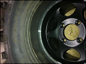

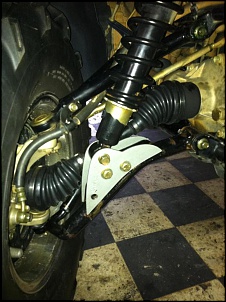

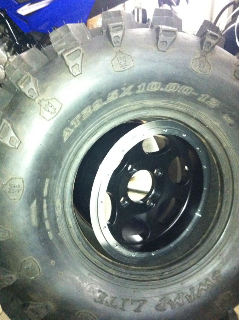

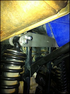

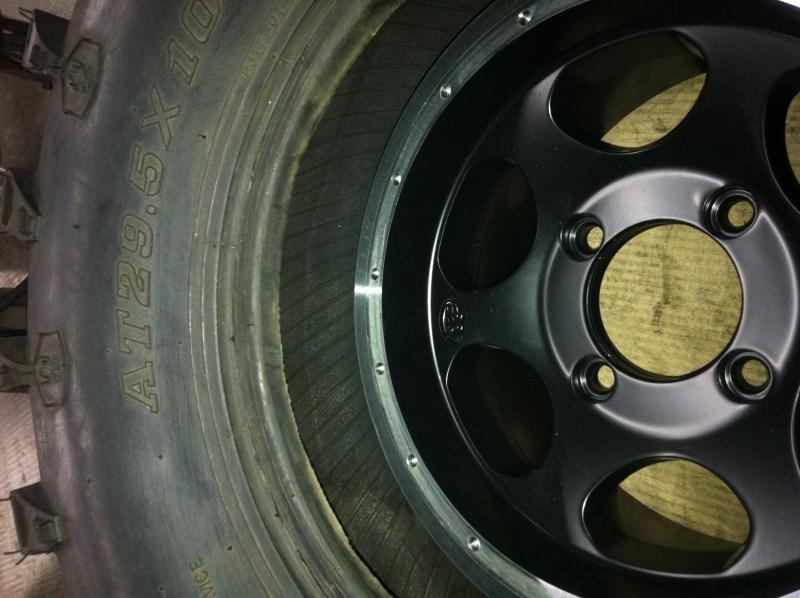

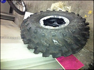

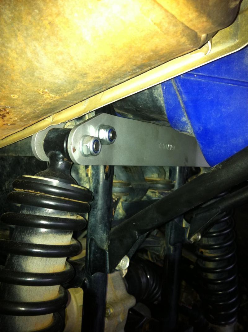

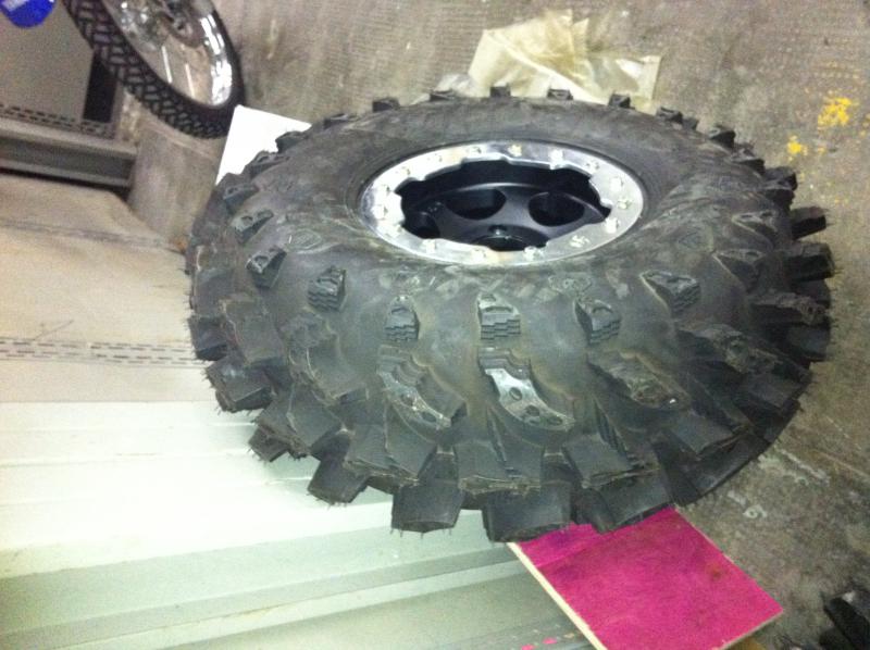

    Mais fotos
    Seguem mais algumas fotos.
    Ainda não coloquei os pneus da frente, pois ainda estou montando as rodas.
    Ronaldo.

  • #1030
    Ronaldo, é o seu grizzly que está no chicão? Eu mandei o hondinha pra ressuscitar lá esses dias , só me tira suas dúvidas, eu estava pensando em trazer um jogo de outlaws de fora, chegou tranquilo os seus swamp lites? E o swamp tem os cravos do tamanho do outlaw?

  • #1031
    Victor,
    É o meu sim que está na Tuareg, com o "Eng." Chicão. He he he
    Ele é O CARA !!!
    Vi seu Honda preto lá. Com snorkel. Bebeu água?
    Eu importei os meus pneus, faz muito tempo. Estavam guardados comigo a uns 2 anos.
    Trouxe junto com pneus e rodas do meu Jeep, como pneus off road, sem problemas.
    Claro que importar pneus é muito trabalhoso.
    Acho os Outlaws muito agressivos, e talvez pesados (cheque os pesos deles), como os Mudzillas.
    São pneus somente para lama, muita lama. Nos deslocamentos para as trilhas são um sofrimento.
    Os ITP MudLite vão muito bem. Usei por muito tempo. Agora vou testar os Swamper Lites, da Interco.
