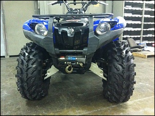

    Duas fotos do quadri passando por uma geral e já com os novos pneus...
    abs,
