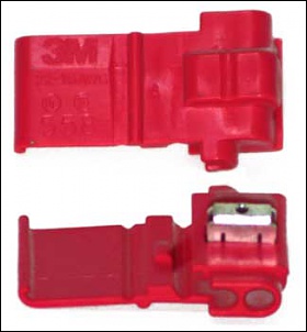

    Tenho um Highline 2010/11 e recentemente coloquei engate de reboque nela... por ter colocado o reboque em casa, não fiz ainda a parte elétrica...
    Mes pelo que percebi ele tem uma espera, ainda não sei se é justamente para isso... mas se for, onde compro o conector que vai na espera...
    Nas auto elétricas o pessoal fala em cortar os fios pq não sabem se tem nem conseguem esse plug...
    Mas, é para isso mesmo aquela espera?? é uma espera para o reboque??

    Olá, para vc usar esse plug aí em baixo da carroceria vc terá que comprar original e instalar um módulo também original para que o ABS e o ESP entendam que tem um reboque engatado, não conecte nada aí, vc pode fazer a instalção normal da tomada usando conectores scothlok da 3M no chicote original sem cortar os fios, testa com uma ponta de prova para achar os fios, vc não pode cortar os fios que vai dar caca na central eletrônica e vc vai ficar só na meia luz....abraço.
    Conector Scotchlok 3m 558 Conectores - Distribuidora de som automotivo | CDX-1943242.jpg

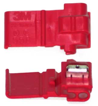

    Ok, Valeu Fuketeiro...
