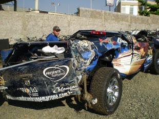

Aproveitando ,vou tocar em um assunto que poucos ainda falam,mas é necessário.
Ontem eu estava na rodovia Bandeirantes a melhor Rodovia do Brasil,e por esse motivo alguns acham que são imortais e correm a mais de 200 km.
Estava eu na faixa da esquerda com minha laramie 2012 a 130,que já é acima do limite de 120 por hora e ví no retrovisor uma outra ram laramie se aproximando pedindo passagem,claro que dei ,o sujeito estava pelo menos a 190 por hora,e ví que estava com passageiros.
O que os outros proprietários de Ram fazem com suas brutas não me diz nenhum respeito é claro.
Só estou dizendo isso pois ao contrário do que muitos donos de RAM LARAMIE ou até da modelos antigos pensam que o problema da barra de direção com up grade da mais grossa não quebra mais.
Pois é ainda quebram ,não na barra ,mas sim no pivo terminal.
Já ví relatos de que esse pivo quebrou quando o cidadão estava estercendo a caminhonete,ou seja parada,esse só teve prejuizo material.
Agora imagina se essa peça quebra em alta velocidade.
Para quem não sabe o que acontece quando essa peça quebra:
As rodas abrem e vc fica sem direção,sem controle nenhum,capotagem com certeza,ai só Deus salva.
Pessoal sou apaixonado por RAM por isso tenho duas e não troco por nenhuma outra caminhonete,mas não existe nenhum automóvel 100% seguro,não caia nesta ilusão de que a a barra da laramie não quebra,isso pode acontecer sim ,por isso devemos ter o maior cuidado.
Minha ram 2007/08 tem pneus 38.15xr20 não sou nem louco de tentar chegar nesta velocidade ,e a minha laramie tá com 315 bf é menor ,mas também não corro o risco.
E quem tem pneus maiores tem que tomar mais cuidado sim ,ao contrário do que alguns pensam.
Quem quiser pensar sobre o assunto .ótimo,mas quem achar que é tudo babozeira que estou falando,torço para que nunca aconteça nada.
Segue uma foto que peguei de uma barra da MOPAR 2011 com o pivo quebrado,foi no forum dos gringos. www.dodgeramoffroad.com e mais algumas de como fica uma RAM capotada....vira pizza.Anexo 507509Anexo 507510Anexo 507511Anexo 507512
