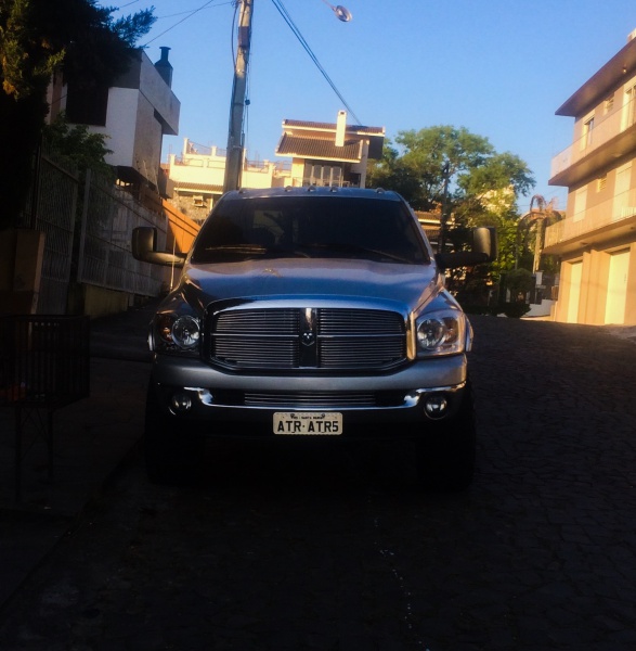

Alexedp essa foto foi tirada no brasil???

Lucas essas fotos foram tiradas em Esteio-RS

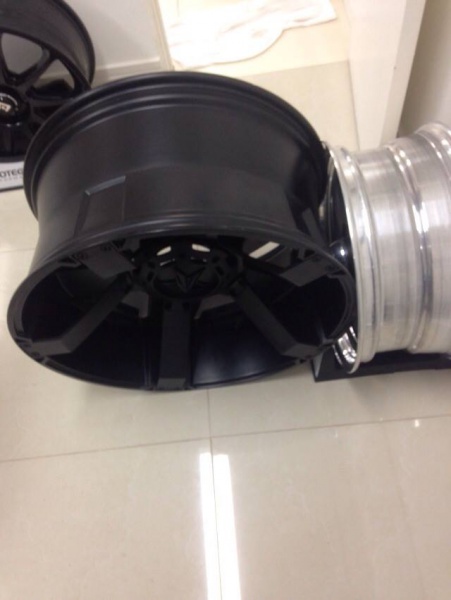

Anexo 510954Anexo 510955Anexo 510956Anexo 510957Anexo 510958Anexo 510959 sapatos novos chegando
