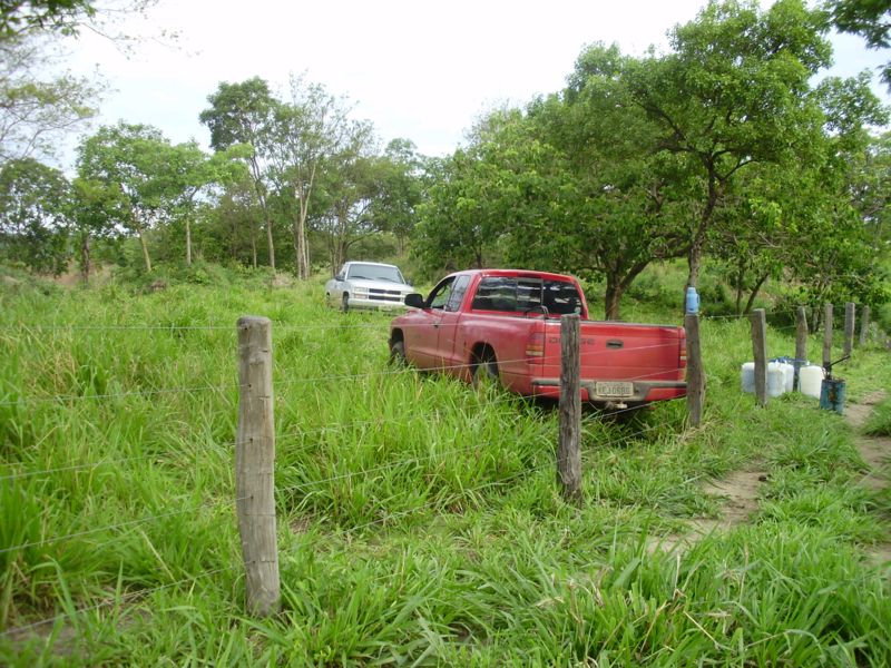

    Tá ai uma foto dela lá na fazenda, ela é ano 2001 agora com mwm sprint 2.8.
    Miniaturas de Anexos Miniaturas de Anexos Clube da Dakota-imagem-235._800x600.jpg
    Dodge Ram 5.9 4x4 RC 2008, BF 315/70/17
    Ranger XLT CD 2.3 16V 2010.
