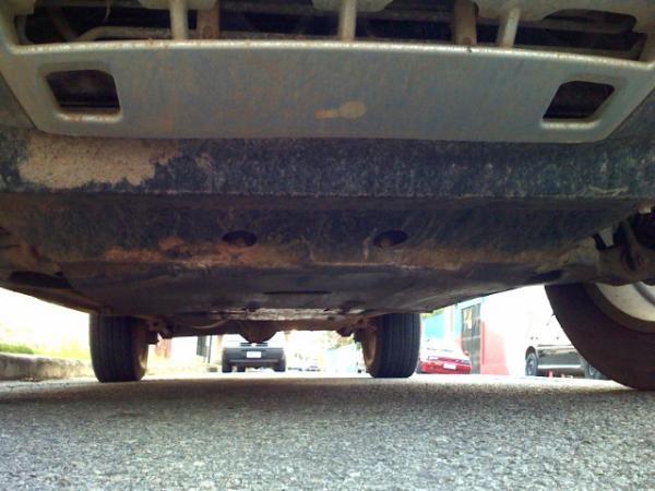

    O protetor trabalhou muito neste feriado:
    http://www.4x4brasil.com.br/forum/pi...pictureid=4078
