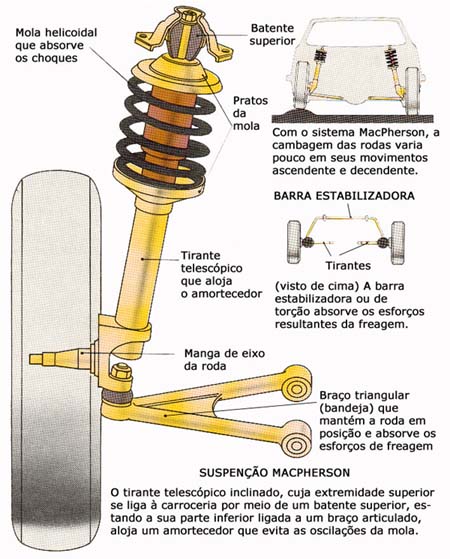

    Citação Postado originalmente por Walter L. L. Casitta Ver Post
    Raposo,
    Não é MacPherson não. É a mesma configuração usada em todas as outras picapes.
    Mola espiral com amortecedor interno? Só se for nas pkp's modernas. Ranger e S10 não trabalham com barra de torção longitudinal?
    O suporte da mola, no caso da AS, parece muito com o telescópio das suspensões Mac Pherson. Me corrija se estiver errado.

    Citação Postado originalmente por Raposo Ver Post
    Antes de mais nada: não estou criticando. Mas o que percebo é que se trata de suspensão do tipo "Mac Pherson". Largamente utilizada em automóveis no Brasil. É macia; mas será resistente o suficiente para uma pick up média? Note o suporte das buchas da balança superior. Parecem um tanto frágeis. O freio, pelo tamanho da pinça, deve ser bem eficiente. O semi-eixo dianteiro aparenta ser fino (observando o copo que tampa a porca no meio do disco)
    Olá Pessoal,
    Como nosso colega Walter falou, realmente não se trata de suspensão Mc Pherson, e sim o conceito "COIL OVER" com dois braços triangulares, em outras palavras, mola sobre amortecedor.
    Essa montagem tb é adotada por Nissan SEL, Hilux nova, KIA Sportage antigo e alguns outros. O objetivo é fazer amortecedor e mola trabalharem no mesmo eixo, poupando espaço também.
    Na minha opinião, o único "penalty" dessa suspensão é baixo o nível de conforto em pisos levemente ondulados. A calibração dos amortecedores é um pouco "presa", não filtrando as imperfeições do piso e incomodando bastante os ocupantes. Mulher grávida corre o risco de dar a luz.
    Esse problema é comum em carros desenvolvidos para países onde as estradas são verdadeiros "tapetes". Infelizmente não é o caso do Brasil.
    O braço superior parece "frágil", mas por se tratar de aço forjado, as aparências pode enganar.
    Quanto ao semi-eixo, até onde pude ver em diversas vezes que uma Actyon esteve no elevador da minha oficina, o diâmetro é semelhante aos demais concorrentes.

    Só para ilustrar:
    Miniaturas de Anexos Miniaturas de Anexos Actyon Sports 4X4 AT da Ssangyong.-susp-mac-pherson.jpg

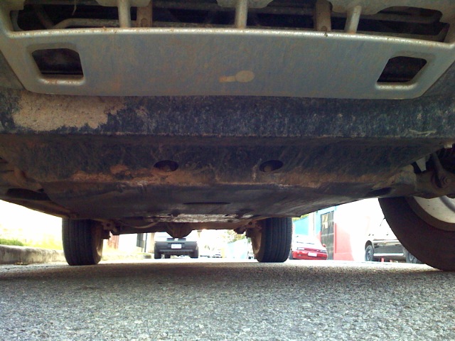

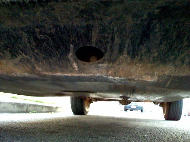

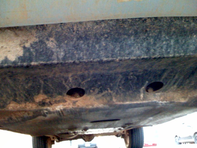

    O protetor trabalhou muito neste feriado:
    Miniaturas de Anexos Miniaturas de Anexos Actyon Sports 4X4 AT da Ssangyong.-photo.jpg   Actyon Sports 4X4 AT da Ssangyong.-pr.jpg   Actyon Sports 4X4 AT da Ssangyong.-p2.jpg
