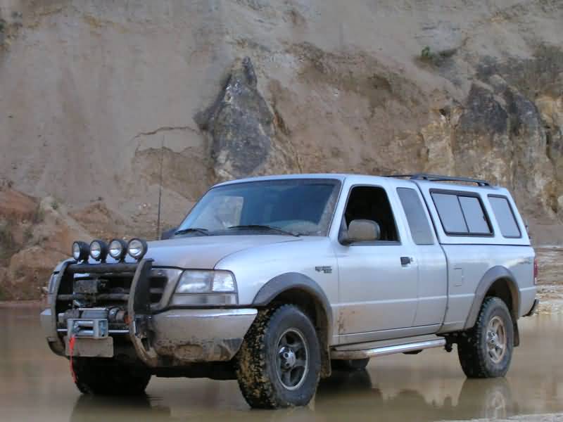

    levei mais de uma semana para conseguir ver este tópico inteiro! hauhauauhuau

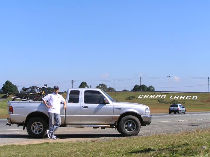

    agora q terminei, vou postar umas fotos da minha ranger.
    ainda falta muiiiiita coisa para eu fazer nela. quase todos os dias de noite, me dedico de 4 a 6 horas para arrumar ela e deixar no "esquema".
    oq mais preciso fazer é trocar de roda e colocar uns BF 33 mud, aí o calçado fica ok.
    de tempos em tempos, vou postando as fotos dos detalhes.
    abraços a todos,
    Hiro
    Miniaturas de Anexos Miniaturas de Anexos -2007.05.06-103-.jpg   -2007.05.26-102-.jpg   -2007.05.26-106-.jpg   -2007.05.26-135-.jpg   -2007.05.26-123-.jpg

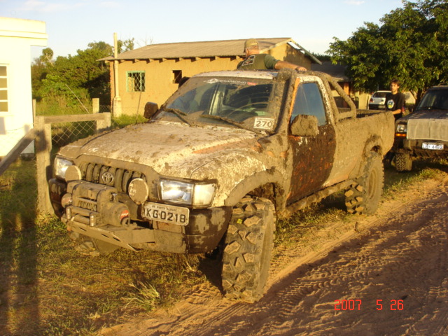

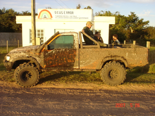

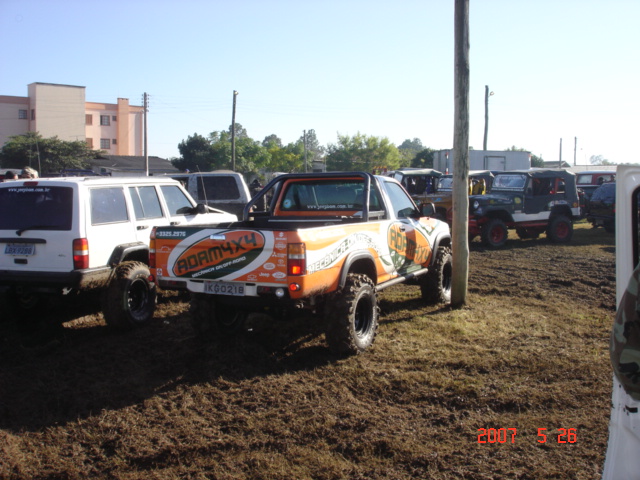

    Olá pessoal eu tenho uma Hilux CS 2002 3.0 turbo e uso ela para trilhas, aí vai algumas fotos da nave.
    Miniaturas de Anexos Miniaturas de Anexos -trilha-palmares-024.jpg   -trilha-palmares-001.jpg   -trilha-palmares-007.jpg   -trilha-palmares-023.jpg   -trilha-palmares-022.jpg
