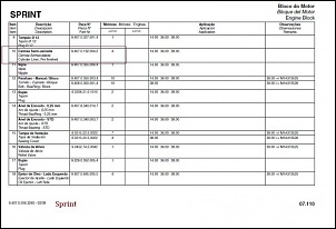

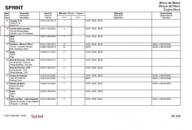

    Vamos ver a retífica da camisas dos 2 motores... Quem será que vai levar ponto neste quesito?
    O MWM trabalha somente "standart", ou seja, não existe nas distribuidoras MWM pistões com medidas .25 .50 .75 a mais... Ele troca a camisa nas retíficas, sempre ficando standard.
    Procedimento "difícil", "dificílimo", faz-se em casa isto.
    Com uma talhadeira normal, porém afinada (lisa, fina igual faca) quebra-se a borda superior dela, com cuidado para não tocar o bloco. Após isto, basta bater nela que ela saí por baixo quebrando (sempre com cuidado para não machucar o bloco).
    Depois que o motor está fora, é mais fácil tirar e colocar uma camisa do MWM sprint do que trocar o filtro de óleo do motor da ranger 2.8.
    Para colocar é igualmente "difícil". Basta congelar ela. No dia seguinte, congelada, basta colocá-la que ela desliza para dentro, assim como faca quente na manteiga, pronta para o brunimento (a camisa deve estar na temperatura ambiente para o brunimento).
    Custa cerca de R$45 cada uma, vem usinada (para pistões e aneis novos) ou semi-usinadas (pistões velhos com aneis novos); As semi-usinandas, se não me engano, ainda precisam das ranhuras (brunimento) e micro ajuste aos pistões. O brunimento custa entre R$20 a R$30 por camisa nas retíficas. Obs: não estou lembrado exatamente sobre as diferenças e detalhes da camisa-usinada e da outra... A MWM somente vende a semi-usinada, se não me engano, mas há também a usinada fornecida por outros fabricantes de camisas na medida exata para pistões novos (corrijam-me neste ponto se eu estiver enganado).
    Agora o maxion 2.8, é tristeza neste aspecto...
    Quando folga-se as camisas dos pistões, quando ele começa a "consumir" óleo em excesso, jogar compressão para fora das camisas e soltar fumaça branca, o procedimento é trocar os pistões por algum maior.
    Numa retífica recente, eu queria manter os meus pistões standard, pois estavam perfeitos, dentro das medidas std, mas não existe em lugar nenhum da face da terra camisas que dê para adaptar no bloco do maxion 2.8, devido ao comprimento e diâmetro dos originais. Verifiquei exaustivamente dois catálogos de fabricantes de camisas, nenhum mesmo tinha uma camisa que desse para adaptar. Isto é tecnicamente um horror, pois tive que descartar meus pistões que estavam 100% perfeitos e dentro das medidas.
    No meu caso houve desgaste da camisa e tive que comprar pistões novos!! Viram a falta de nexo no projeto do maxion? Se o problema está nas camisas, é nela que LOGICAMENTE devemos atuar... Não comprando novos pistões!
    Teoricamente, se ninguém começar a produzir camisas standard para o Maxion 2.8, ele suporta no máximo duas retíficas de camisas, pois só existem os pistões .25 e .50 à venda. Não há como voltar para std. Enquanto o MWM suporta "infinitas" trocas de camisas.
    Mais uma observação: não existe à venda pistões std para o 2.8, visto que também não existe a camisa. Caso alguém queira ou venha a precisar deste pistão, somente via encomenda (é difícil e demoooora....) ou romaria em muitas auto-peças.
    Some-se a isto a questão que o projeto do 2.8 é derivado do mesmo bloco do 2.5, ou seja, a distância entre as camisas já está reduzida demasiadamente, o que invariavelmente, aumenta-se as chances de trincas no procedimento de torno. Uma probabilidade vai ao encontro de outra para o inssucesso da empreita. É a ausência de camisas std indo ao encontro do bloco com paredes finas...
    O procedimento de retífica da força nestes casos custa 20x mais no maxion do que no MWM, pois o jogo de pistão + o serviço de abertura para as quatro camisas passa dos R$2.000. Fora que sempre é arriscado o procedimento de torno para abrir a camisa original em 0,25mm ou 0,5mm.
    Lembrando que estou citando a simples questão do motor "fumar", onde deve-se enquadrar mais de 90% dos casos de conserto da força; não adentrei nas questões de quebra de biela, de eixo, onde o MWM poderia ficar tão caro quanto o maxion, considerando também que estes casos mais graves são em quantidade muito menores.
    MWM 2x0 Maxion

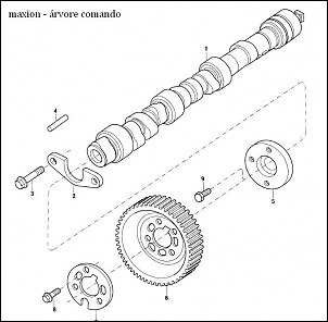

    3. Toque do comando (abertura das válvulas)
    No MWM o comando fica no cabeçote de ferro; tem uma polia dentada que é tocada pelas únicas 3 engrenagens intermediárias. Simples, funcional. O eixo de balancins é a mesma árvore de comando. São apenas duas engrenagens no bloco e uma intermediária no cabeçote.
    Para colocar o MWM Sprint no ponto, penso que seja o motor mais fácil do mundo de fazer isto!
    É só colocar a seta da polia dentada do eixo para cima; o eixo do comando (que fica na cabeçote) tem uma marcação bem grande escrito "PMS", é só colocar para cima esta marca. Pronto!
    São apenas dois pontos a se verificar. Não tem importância nem ponto as engrenagens intermediárias.
    Esta seta que tem no virabrequim é a mesma trava da polia, não tem como instalar esta polia dentada sem que a seta marque o ponto. Caso o meca não tenha como ver esta engrenagem, o volante tem uma marca ovalizada, que deve ficar para cima para marcar o ponto.
    Tem a polia dianteira também que marca o ponto e pode substituir a polia traseira na marcação.
    O maxion....
    O ponto é determinado pela correia, tocada pela polia inferior. Esta correia toca o comando, que fica alojado no bloco (fica abaixo da bomba injetora).
    Este comando toca as varetas que movem os balancins, que estão fixados no eixo de balancins no cabeçote.
    Para colocar no ponto tem um manual que descreve isto. São uns 3 pontos que o meca deve observar.
    Segue imagem de como colocar ele no ponto. Na prática nem é tão difícil. O ruim é ter que desmontar metade do carro para conseguir trocar a correia e colocar no ponto.
    MWM 2.8 X PowerStroke 2.8-comando1.jpgMWM 2.8 X PowerStroke 2.8-comando2.jpgMWM 2.8 X PowerStroke 2.8-comando3.jpgMWM 2.8 X PowerStroke 2.8-comando4.jpg
    MWM 3 X 0 Maxion
