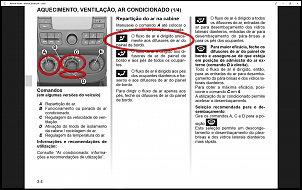

    Citação Postado originalmente por RafaTR4 Ver Post
    ... Outro aspécto que me desanimou, é a baixa potência do ar condicionado, principalmente nos bancos de trás, é normal? ...
    Acredito que o problema do projeto se deva à falta de difusores do ar-condicionado na parte traseira, o que direcionaria o ar também diretamente aos ocupantes do banco traseiro. Ele somente possui difusores centrais e laterais (todos no painel frontal).
    Veja a foto abaixo:
    Quando a temperatura está mais alta, o que eu tenho feito para amenizar o problema é o seguinte:
    1) Utilizar velocidades maiores da ventilação (posições 3 ou 4, por exemplo), para dar maior vazão interna, podendo chegar melhor à parte traseira do carro;
    2) Fechar temporariamente a recirculação do ar, colocando a alavanca do modo de isolamento da cabine totalmente para a esquerda;
    3) Colocar o seletor de repartição do ar na posição totalmente para a direita;
    Veja a foto abaixo:
    Vale a pena também a cada 10.000 Km substituir o filtro do ar-condicionado (filtro do habitáculo do veículo), pois, se estiver muito sujo, pode reduzir o fluxo de ar.
    E, por último, vale também checar se não se esqueceu o aquecedor ligado (último seletor da direita). O ideal é colocá-lo na posição totalmente à esquerda.
