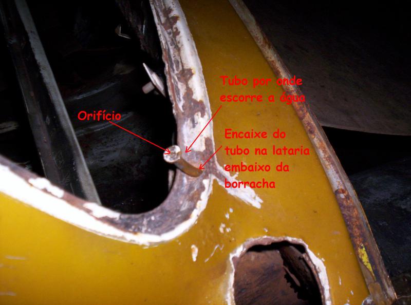

    Chuva
    Caramba, quando chove meu painel enche de agua, entra agua e molha tudo por dentro do carro, o porta luvas fica parecendo um aquario, ja botei silicone na volta toda do parabrisa e a agua continua entrando....
    Sem contar que o meu limpador de parabrisas funciona quando quer, e muito mal.... Alguem pode ajudar?

    André, o ideal seria trocar a guarnição/borracha do seu parabrisa. Pode ser que a ranhura de drenagem dele esteja entupida, ou que a borracha esteja ressecada ou trincada, permitindo a passagem de água. Colocar silicone em volta, é gambiarra pura! Não faça isso! Uma guarnição/borracha nova custa pouco, e a mão de obra é simples. Verifique também a vedação das portas e se há alguma chance de a água estar entrando pela parede corta-fogo.

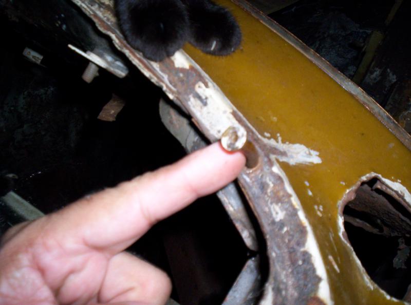

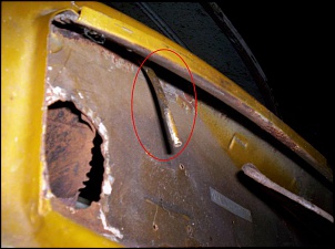

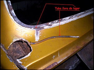

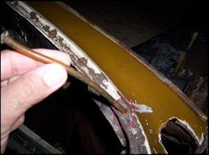

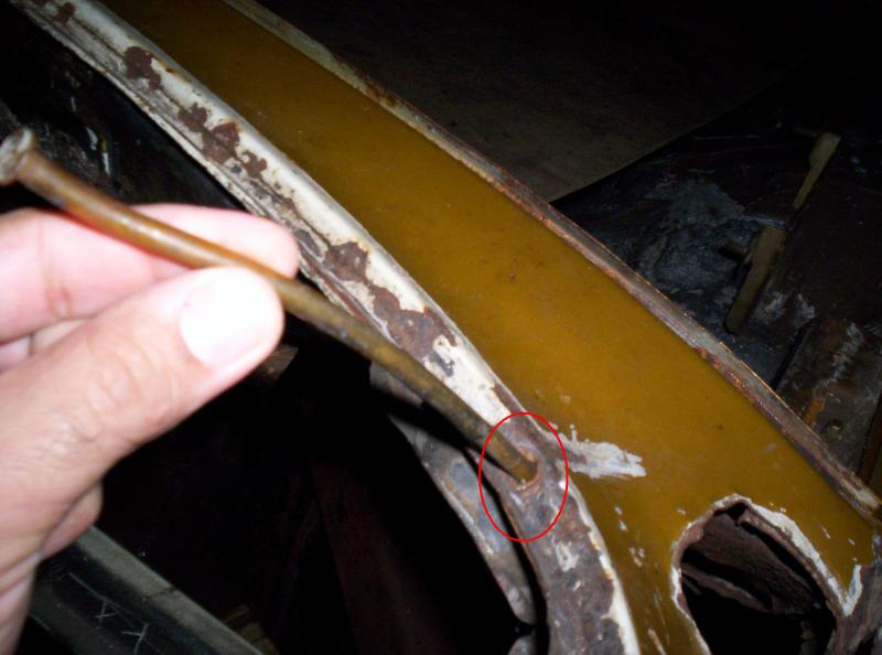

    Quanto à entrada de água, siga o que o Thiago escreveu aí em cima.
    O ideal é você mandar tirar o vidro. Jogue a borracha fora mesmo que aparentemente esteja boa. Na maioria dos casos iguais ao seu é porque a borracha, ressecada, foi reaproveitada.
    Esteja preparado para encontrar buracos de ferrugem e aí gastos com laterneiro (ou funileiro). Verá que por baixo da borracha, próximo aos cantos inferiores do pára-brisas, pelo lado externo, existem dois tubos de borracha, que fazem a drenagem da água. Veja se estão entupidos ou se a ponta inferior deles está passando para o lado de dentro, jogando água por trás do painel. As fotos abaixo devem lhe dar uma idéia melhor. Adiar a solução definitiva deste problema só vai aumentar os transtornos e os danos à lataria do seu NIVA.
    Quanto ao motor do limpador, procure o do Chevete ou D20 antiga (são iguais). Não precisa trocar as hastes nem nada. Quanto ao fato destes terem mais velocidades que o original do NIVA, não tem problema. Não precisa ligar todas: escolha duas (temporizado e rápido, p.ex.) e manda ver.
    Se quiser a três velocidades: temporizador, lenta e rápida, não é nada que um eletricista de autos decente não possa resolver. Você pode, se lhe convier, colocar a temporizada em um botão à parte no painel e no comando a lenta e a rápida.
    Qualquer dúvida grita.
