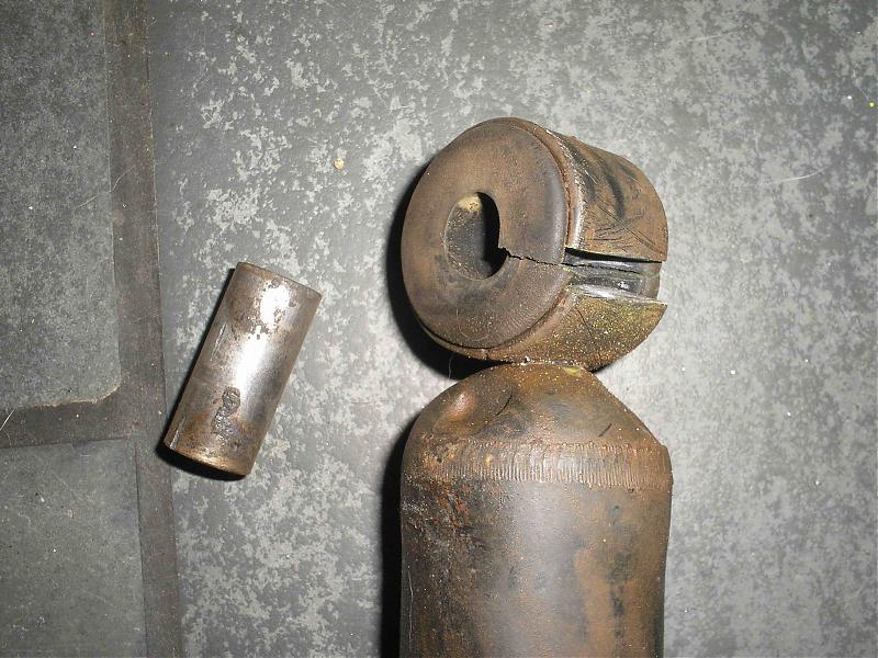

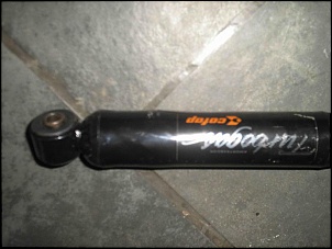

    Bom, segue algumas fotos para quem quiser fazer a adaptação com o amortecedor dianteiro do Opala... A primeira foto é o tal "grampo" do amortecedor do Opala que deve ser cortado... prendi uma das pontas na morsa e serrei a outra... ainda com a ponta presa, fui girando o amortecedor até sair a bucha, pois só o grampo não saia... A segunda foto são os amortecedores do Opala, notem que aproveitei as buchas... A terceira é o cilindro que arranquei do amortecedor dianteiro original do Niva... A quarta é o serviço feito, isto é, o amortecedor do Opala com a bucha dele mesmo e com o cilindro do amortecedor dianteiro original... A última foto é o amortecedor instalado.
    A parte mais trabalhosa é arrancar o grampo fora... mesmo depois de cortada uma das pontas do grampo e por mais que vc passe desengripante, a bucha sai junta e, pior, o grampo continua preso na bucha. Usei um parafuso do mesmo diâmetro do grampo e, com uma marreta, fui batendo em cima do grampo até ele sair... com o cuidado de não danificar o amortecedor... O próximo passo foi arrancar o cilindro do amortecedor dianteiro original... corta-se o elo, como mostrado na foto e arranca-se o dito cujo... com a bucha original do Opala, agora sem o grampo e o cilindro descrito acima, procede-se a montagem... Primeiro coloca-se a bucha de volta... para isso usei a morsa, mas antes passei bastante desengripante, pois não tinha vaselina... ui!!! Em seguida procede-se o mesmo com o cilindro, não esquecendo de meter... opsss... desengripante. Pelas fotos, podem notar que o serviço ficou perfeito!!! Não lasquei nem um tiquinho da tinta do amortecedor!!!
    Logo que instalei fui testar meu Niva na cidade, na rodovia e, por fim, na terra... realmente fica muito melhor do que usar os originais do Niva!!! Parece que meu Niva ficou bem mais estável nas curvas e está pulando bem menos!!! Se apertei direito todos os parafusos... rsrsrs... agora é só diversão!!!

    Fica assim mesmo! Perfeito...no meu caso, conseguimos tirar o grampo sem tirar as buchas...e os traseioros, trocou?
