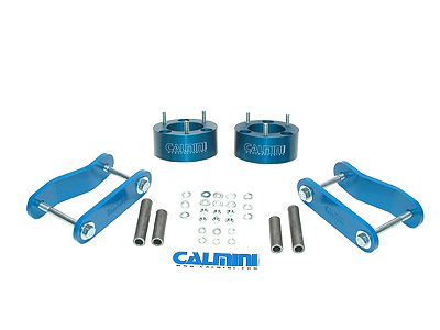

    Citação Postado originalmente por Bruno Sander Ver Post
    Após tantas criticas estou começando a rever esta minha idéia de instalar este Kit Suspensão na minha Picape.
    Acabei de conversar com o Sérgio (chefe de oficina da Nissan) e ele tem a mesma opnião de vocês: Se eu fizer tais alterações eu irei perder em estabilidade e, provavelmente, conforto!
    Ele me indicou colocar um Body Lyft de até 2.5" e, se achar que há necessidade, trocar os amortecedores e as molas.
    Então...
    Já que todos aquí têm mais experiência neste assunto que eu, acho mais prudente ouvir (e seguir) seus conselhos, para que não me arrependa depois!
    Então, vem a questão?
    Onde instalar esta Body-lift em BH?
    Além do BL, o que mais vocês acham que vale a pena trocar?
    Qualquer sugestão será muito bem vinda!
    Bruno sem sacanagem,
    Vai com calma!!!!!!!
    Vc pode colocar uma mola a mais no feixe ("add a leaf") a traseira vai subir um bocado (fiz na minha).
    Como a SEL tem molas helicoidais na frente, coloca um calço na medida para compensar a altura da traseira, tomando cuidado para não fechar a suspensão, fica bom (na minha equivale a apertar nas barras).. Eu gostei do resultado tanto estético quanto dinâmico, o carro está muito mais na mão mas considere que tenho um guincho que pesa 45kg na frente mais uns outros 10kg das proteções e ando sempre com os apetrechos pá, cintas, etc....
    O BL no meu caso desistí pela dificuldade de se achar alguém que faça direito! Acredito que a SEL seja mais complicada ainda.
    Vai no mais simples, em BH deve ter alguem que mexa com molas, pergunta lá...

    Usuário Avatar de Bruno Sander
    09/12/2004
    2,400
    Cool Já estou "procurando"...
    Walter e Ric Mac...
    Muitíssimo obrigado pelas dicas!
    Procurei o Clécio (CWS) que me informou que um tal de "Fran" (trabalha na Agrale de BH) faz este serviço muito bem feito.
    Vou tentar falar com ele hoje.
    Sobre este Kit da Calmini, onde eu consigo encontrá-lo? Teria que importá-lo também?
    E sobre os amortecedores e molas... Qual vocês recomendam que eu coloque ????
    Ric Mac...
    Como é que funciona esta história de se colocar uma mola a mais no feixe de molas? O carro não vai ficar mais duro não????
    Wálter...
    Pelo que eu ví, você tem bastante experiência com BL, então, toda ajuda será muito bem vinda! E, ao contrário do que disse o pequeno, não pretendo me "alojar" em sua casa. Mas, você está convidado a vir para BH, ser o meu hóspede, com "todas as despesas pagas" se tiver tempo e se quiser se "aventurar" na composição do BL para a minha Frontier SEL.
    Walter e Ric Mac...
    Ric Mac...
    Bruno,
    Colocar mais uma mola no feixe deixa o carro um pouco mais duro sim, mas depende do conjunto, a minha por exemplo eu achava meio molenga, uma verdadeira banheira na estrada, com a mola adicional ela está mais dura, apesar de apresentar uma tendência a sair em curva mas, como não sou (ou tento não ser) um louco dirigindo, tá beleza.
    Eu só fiz um Test-drive com a SEL então não posso dizer como ela é.
    Agora se a adição de uma mola vc acredita que ela fique dura, peça para o moleiro colocar somente o miolo de uma, vc vai ter o efeito de levantar o carro sem ter o efeito de aumento de dureza...
    Quanto ao kit, procura um bom torneiro mecanico que vai fazer esta bolacha (calço) para você facilmente a um custo muito menor que a importação do kit. Só se prepare para ter que desmontar toda a suspensão para o cara fazer a peça mas, nada de mais, 1 dia ou 2... Já importar o kit, pode demorar de 30-90 dias...
    Amortecedores, se vc levantar 1-2" não vai precisar tocar nada, mantenha os originais, e se ficar ruim, aí vc troca. Veja, para as picapes Nissan alterações no Brasil é um terreno inexplorado, então calma e cuidado vão te poupar $$ e desconfortos, imagina vc pagar 1000USD em um kit, colocar e achar que ficou uma M e pagar uma grana para tirar.... Pense nisto!
