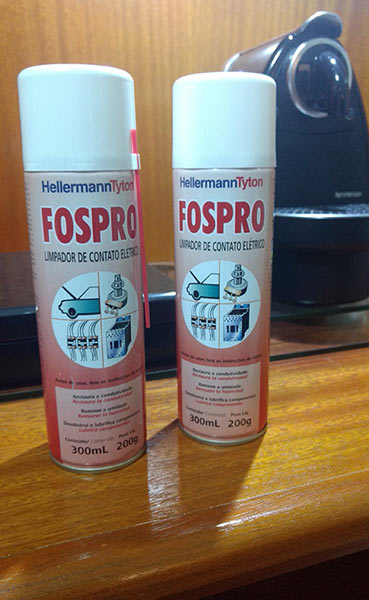

    1 Anexo(s)
    Pessoal, como prometi, segue foto do spray que comprei no mercado livre. Duas latas por R$ 49,99, mas já aumentou para 59,90 me parece. Esse é o aprovado e utilizado pela Nissan para limpeza de contato do controle de volume do multimídia.
    Vou ver como é o procedimento e depois divulgo aqui.
    Eu testei o produto num amplificador de som que tenho na estante do escritório. É um amplificador High-End inglês que deve custar perto de 2.500 dólares, mas ele tem um problema de "raspar" o potenciômetro com o tempo, e regularmente faço uma limpeza com um limpa contatos da Philips que importei da Holanda. Sempre achei esse spray ótimo.
    Quando eu limpava com o Philips, eu tinha que aplicar o jato várias vezes e ficar movimentando bastante o potenciômetro.
    Eu testei esse spray que a Nissan usa, e bastou um jato e alguns poucos movimentos para que o controle voltasse a funcionar sem ruídos. Gostei muito dele.
    Outra vantagem é que ele deixa uma camada de proteção, e o da Philips é "seco". Acho que vai durar mais.
    Aproveitei e testei no conector de saída de áudio do meu PC de mesa que estava com mau contato. Uma borrifada só resolveu também.
    Vi que muitos outros multimídias de outros veículos tem apresentado o mesmo problema. Esse sistema de ajuste contínuo é mais chatinho mesmo. Bom para navegar em menus e ajustar melhor o volume, mas necessita de mais cuidados.
    Podem usar sem medo em qualquer tipo de contato, o produto é muito bom. Recomendo !
