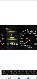

    Deixe-me ver se eu entendi corretamente a sua dúvida... você enche o tanque, depois disso roda 83km com a caminhonete e ela está marcando 1/4 a menos? Isso não é nem um pouco normal. Trocar a boia é uma das soluções, mas parece que isso não deu resultado.
    Me permita te perguntar duas coisas:
    Percebi que ela está com quase 30.000 km. Isso sempre aconteceu ou é algo recente?
    Você sempre abastece no mesmo local e plano?
    Desculpe a segunda pergunta, mas um dia que fui abastecer a minha numa estrada, na única bomba do posto, havia outra caminhonete lá que tinha acabado de abastecer e estava parada na bomba. O dono desta caminhonete estava no banheiro ou na lanchonete, sei lá... e o frentista me pediu para parar do lado da dele que a mangueira alcançava. Só que era um lugar bem inclinado junto à calçada. Como sempre enchi o tanque e saí com ela, mas o marcador não marcou cheio, bem provavelmente por conta da inclinação. Só uma suposição para descartarmos.
    E o que você tem achado da caminhonete? Gostou? Não gostou?
    Oi Ciro,
    Isso acontece desde sempre. Na primeira revisão, pedi para verificarem, e o mecânico da concessionária disse que fez uma análise eletrônica e não viu nada de anormal. Na terceira revisão, eles fizeram a solicitação da boia, e depois fizeram a troca. Fiz uns testes, mandei encher o combustível até a boca ( o posto é bem nivelado), e o resultado foi o mesmo: quando ando uns 30 km, o ponteiro já descola do máximo, e com uns 100 km já marca 1/4. E daí quando atinge uns 560 km já acende a luz amarela de alerta, e marca que tenho mais uns 140 km de autonomia restante. Na foto anexa, marca 571 km com luz alerta e diz que restam 133 km, ou seja uns 700 km de autonomia por tanque, quando deveria dar 800 km.
    Sobre a caminhonete, estou gostando muito! Não tenho muito experiência com caminhonetes. Só tive uma Toyota Bandeirante ano 71 que era do meu pai, muito tempo atrás. Não dá para comparar. Acho a Frontier 2018 muito macia, anda bem, uso para o dia-a-dia na cidade e viagens para o Pará, no Rio Araguaia. Sem defeitos, somente essa do marcador de combustível, que marca uns 10 litros a menos.

    Em relação a essa questão do marcador, confesso que nunca reparei. Quando eu encho o tanque o ponteiro encosta no final, mas nunca percebi quanto tempo depois demora para ele descolar ou descer para 3/4. Aparentemente se não me chamou a atenção então devo achar normal, mesmo não sendo.
    Eu vejo o marcador como algo para te dar uma ideia de volume de combustível apenas, mas em nenhuma carro que tive ele era preciso. Já começa que marca cheio encostando no final, e eu nunca abasteço mais que o automático na bomba. Daí a marcação já não é muito fiel. Se o tanque é de 80 litros e ele marca mais do que cheio, então não é 80 litros?
    Se é 80 litros, então meio tanque é 40? Também acho que não porque você tem o nível de reserva, e digo que a Frontier no reserva fica com mais de 10 litros pelo que já rodei no reserva.
    A Frontier 2016 que eu tinha marcava 1/4 e rodava tranquilo, mas se você parasse com ela muito inclinada para frente, dava falta de combustível, então eu nunca deixava chegar em 1/4, e se cheagasse, nunca ficava parado com motor ligado numa descida muito forte.
    A S10 que eu tinha já era diferente. Ela demorava para sair do cheio, depois ia baixando bem devagar. No meio tanque ela baixava mais rápido, e quando chegava em 1/4 ela baixava em alguns poucos qulometros.
    Eu tive um Focus que este sim não marcava nada certo. Ficava sem combustível antes de entrar na reserva, e para sair do cheio tinha que gastar quase meio tanque A concessionária me disse que era aasim mesmo, "característica do carro". Desde então vejo marcador como uma referência apenas mas sigo a recomendação hoje de não deixar mais o combustível descer mais de meio tanque. Vi uma reportagem outro dia que meio tanque garante uma melhor refrigeração da bomba. Então essa é a minha referência hoje.

    Vou dar meu pitaco nesse assunto. O que eu já notei é que quando mando parar no automático o ponteiro desce mais rápido do cheio, e quando encho até a boca, demora mais. Mas no decorrer do uso não notei variações como as citadas pelos colegas.
    Agora descer para 1/4 com apenas 100km não me parece normal. Seria algo perto de uns 10 litros de consumo?
    Se o tanque dela é de 80 litros, e que fique uns 15 da reserva exagerando (fica bastante mesmo), sobrariam aí 65 litros entre 0 e cheio, dando uns 16 litros a cada 1/4 aproximadamente. Uma diferença de marcação de 6 litros, ou seja, de uns 9,2% de erro.
    Qual será a tolerância admissível neste tipo de medidor?

    Pesquisando aqui eu encontrei isso:
    2 – A ESCALA NÃO É LINEAR
    Conforme o veículo roda, o combustível vai sendo consumido gradativamente, gota a gota. Assim, a maioria das pessoas acredita que o marcador se movimenta rigorosamente ao nível de combustível disponível no reservatório. Porém, os projetistas não fazem a calibração dos mostradores desta maneira.
    Muitos motoristas já perceberam de modo intuitivo. Em grande parte dos modelos, pode-se rodar mais de cem quilômetros após completar o reservatório e o ponteiro continuar apontando que está completo. Após cerca de vinte ou trinta quilômetros, ele baixa rapidamente para cerca de 3/4. O mesmo ocorre em outros pontos da escala do marcador, como pouco abaixo da metade ou em torno de 1/4 de tanque.
    Ao entrar na reserva, o foco reside em proteger o condutor e evitar que ocorra a pane seca, acendendo a luz de alerta. Esta pode ter um ou dois estágios e os parâmetros de projeto são especificados do modo explicado no item 6. O objetivo da calibração do sensor é transmitir uma sensação autonomia menor que a real.
    Os principais níveis de combustível são programados para apresentam quedas abruptas no valor exibido. Por exemplo, um automóvel com reservatório de 60 litros de capacidade movimenta os ponteiros de forma rápida em quatro ocasiões? ao perder os 50, 30, 20 litros, e ao entrar na reserva.
    Em resumo, a escala do marcador de combustível nada tem de linear.
    Link:
    8 duvidas frequentes sobre os marcadores de combustivel – Educacao Automotiva
    O trecho sublinhado foi destaque meu. Mas parece que a coisa é meia proposital.

    Achei mais este texto:
    É importante ressaltar que a escala dos marcadores de combustível não é linear e, por isso, mesmo quando o combustível é consumido gota a gota o marcador permanece por um período no mesmo ponto e depois de um tempo dá um salto de consumo do combustível.
    Parece que é mesmo proposital.

    As explicações que você trouxe são ótimas e creio que respondem de forma correta todas as dúvidas e questionamentos postos.
    No meu caso, mesmo sentindo este efeito no meu marcador, tal fato não me incomodava.

    Posso contribuir com as minhas impressões também. Sempre me pareceu que o marcador desce um pouco mais rápido quanto o tanque está cheio e depois de meio tanque o ponteiro fica mais lento. Corrobora a matéria que o leao77 apresentou, pois não seria linear a marcação.
    Eu tive um Nissan Kicks que parecia o contrário. Demora tempos para sair do cheio, mas depois o nível caiu de forma mais rápida, já que o tanque de combustível daquele carro carregava só 40 litros.
