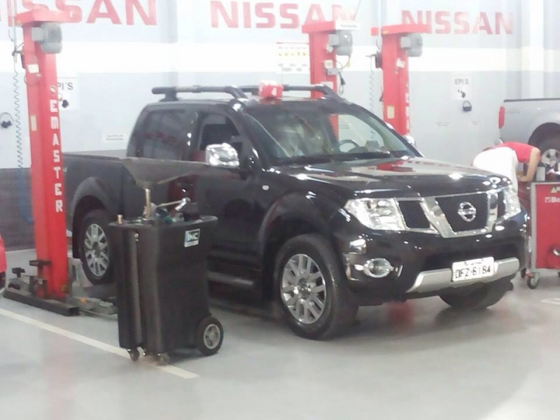

Anexo 456163Anexo 456166
Algumas fotos feitas na Css durante a revisão dos 10 mil km.
