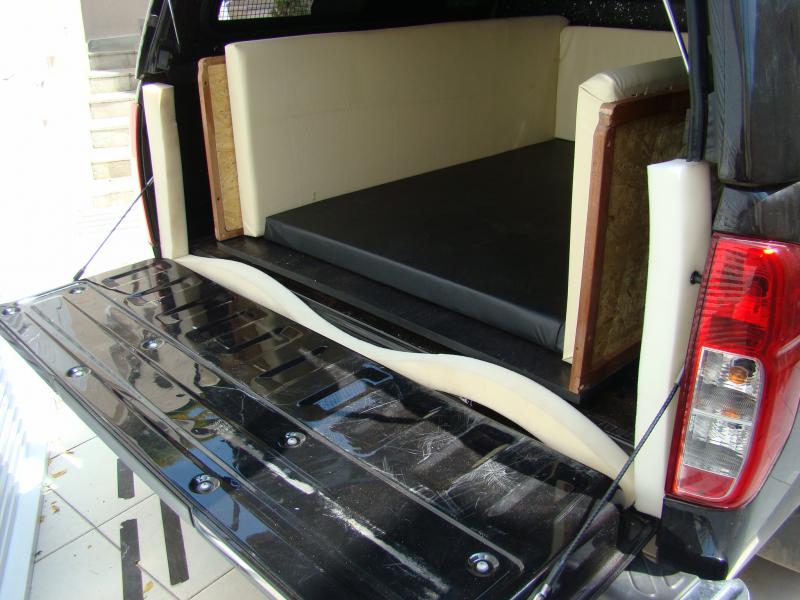

    Leonardo, assim que comprei a Frontier fui para Caiaponia/GO e peguei muita estrada de chao com muito pó e a caçamba ficou completamente tomada pela poeira, as aberturas da tampa são muito grande.
    Resolvi de forma bem gambiarra, colocar tarugos de 50x50mm de espuma com densidade 45 nas laterais e na parte inferior da tampa traseira, resolveu, vedou muito bem.
    Mas aquela coisa, coloco os tocos de espuma quando abri a tmapa a espuma cai, coloco de novo e fecho a tampa.

    Nissan Frontier 2013-dsc05925.jpgNissan Frontier 2013-dsc05922.jpgNissan Frontier 2013-dsc05921.jpgNissan Frontier 2013-dsc05926.jpgsegue fotos da gambi para isolar a caçamba de poeira e agua.
    Na verdade montei uma caixote de madeira, para transportar minhas cacohrras em viagens de casa para meu sitio. Este ciaxote esta com almofadas de espuma revestido com tecido.
    A sobra de espuma cortei em pedaços de 50x50mm para as laterais e 50x60mm para a parte inferior da tampa.
    Somente coloco os pedaços de espuma e forço um pouco a tampa para fechar, quando abri a tampa as laterais caem , por isot é uma gambiarra, mas funciona.
    Quanto o caixote, ele é muito interessante, pois quando não utilizar para o fim especifico, retiro as almofadas e solto as laterais que estão fixadas com dobradiças e no fundo utilizei trava de capo do Jeep e na frente com tipo de manopla utilizada em guias de maquina de marcenaria, entre outros fins. Retirando as almofadas e soltando as travas, as laterais descem sobre o piso e tenho a caçamba normal, perco 5cm de altura, mas como tenho a capota alta com janelas para ventilação apra cachorras e as janelas possuem grades de proteção.
    Este caixote esta fixado por coxins, parafusados no piso do caixote e no piso da caçamba. Com dó, mas tive que fazer 4 furos de 8mm na caçamba, mas isolei com borracha e enormes arruelas.
