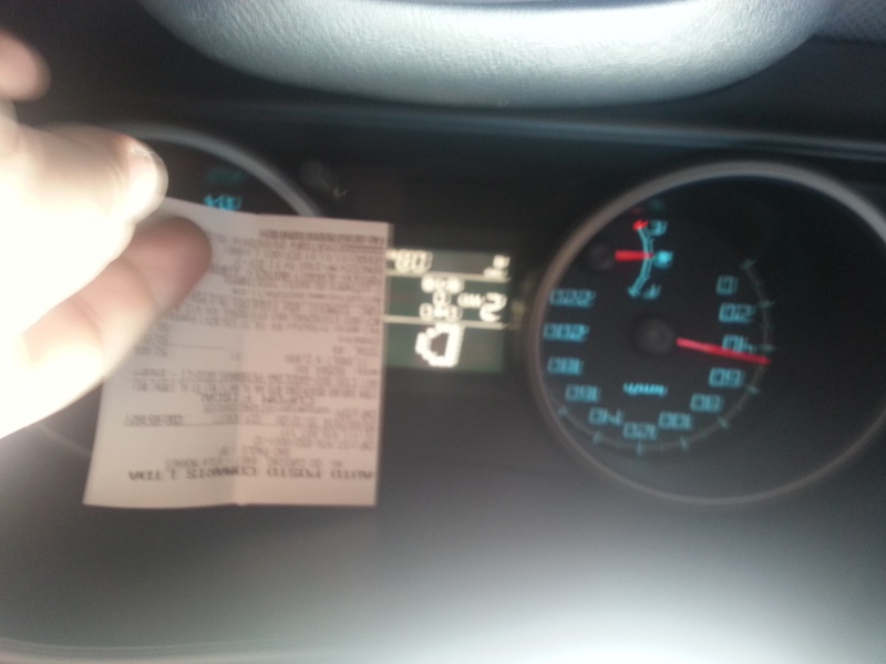

    rogeriomsilvasp
    2 Anexo(s)
    A minha possui exatamente o mesmo problema
    Luciano, tenho o mesmo problema! Minha viatura é do mesmo ano/modelo da sua e percebo isso desde que a tirei da CSS. É realmente muito estranho colocar 15l de álcool e ponteiro ir para meio tanque. No meu caso, acontece o mesmo e, quando ponho algo em torno de R$ 100 de gasolina, o que dá uns 30 e poucos litros, o ponteiro vai para a posição cheio.
    O abastecimento feito nas fotos abaixo comprova o que eu estou dizendo: tanque vazio, luz do combustível piscando intermitentemente e quando abasteci os R$ 50 de Grid, o resultado? Ponteiro quase no meio. Muito estranho!
    Se tiver alguma novidade da CSS, por favor, nos mantenha informado!
    Grande abraço!
    Anexo 479334Anexo 479335
