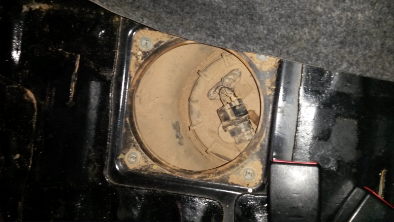

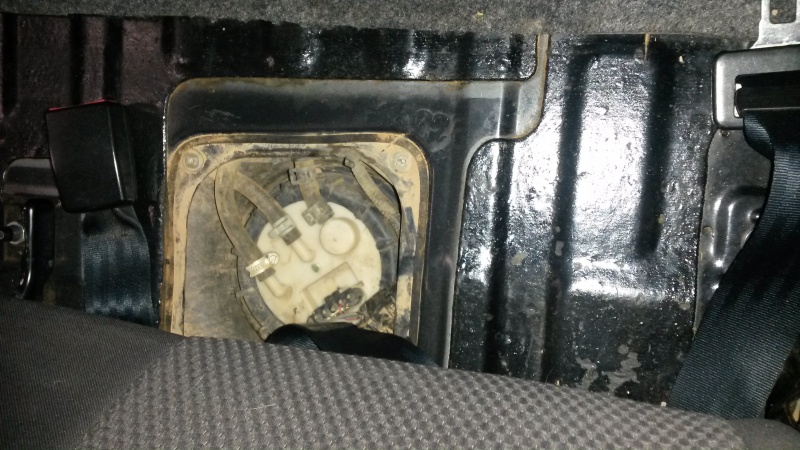

    As duas boias podem ser acessadas removendo o acento traseiro por dentro do veículo. Não é necessário tirar o tanque.Anexo 454614Anexo 454615Anexo 454616

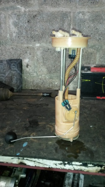

    Sugiro retirar a boia mais fácil primeiro. Ela está acoplada à bomba de combustível.
    Anexo 454617

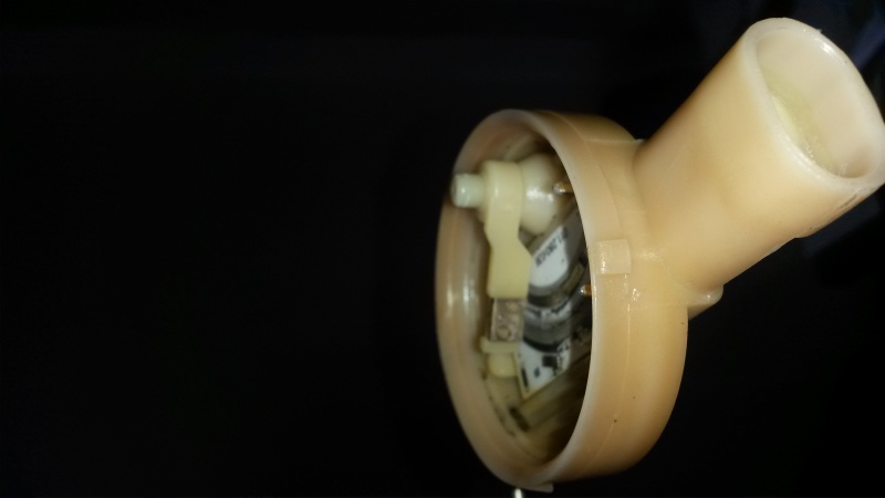

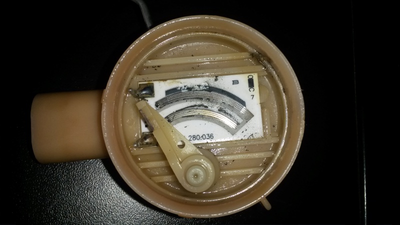

    No meu caso, após a desmontagem da boia para averiguação deu o seguinte:
    Anexo 454618Anexo 454619Anexo 454620
    O contato do ponteiro com a placa é que define a resistência. Se não quiserem desmontar a boia da bomba, basta soltar o chicote e medir a resistência (com um multímetro comum) mínima e máxima nos dois polos da saída da boia. Se der uma medida muito diferente da que especifiquei anteriormente, o problema é definitivamente a boia.
