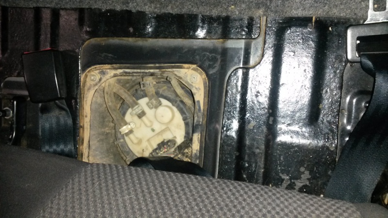

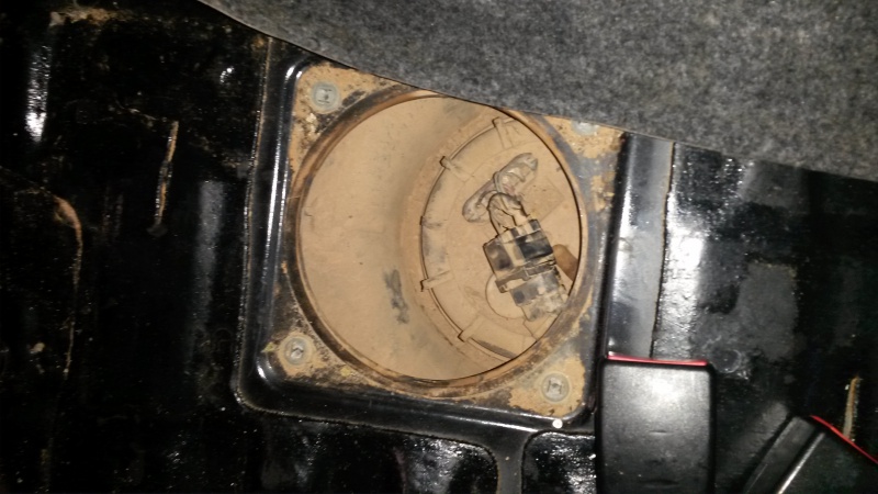

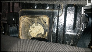

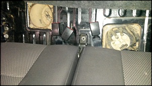

    Normalmente o problema é na boia da bomba de combustível. Essa boia tem dentro dela um dimmer que atraves de sua resistência transfere para o painel a resistência de acordo com o nível de combustível do tanque. Funciona basicamente assim:
    Quando o tanque está cheio a boia está suspensa e tem uma resistência de 9 a 11 Ohms.
    Quando o tanque está vazio a boia está toda baixa e tem uma resistência de 176 a 184 Ohms.
    As duas boias podem ser acessadas removendo o acento traseiro por dentro do veículo. Não é necessário tirar o tanque.-20140225_093508.jpg-20140225_093411.jpg-20140225_093430.jpg

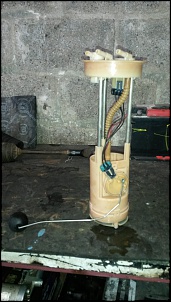

    Sugiro retirar a boia mais fácil primeiro. Ela está acoplada à bomba de combustível.

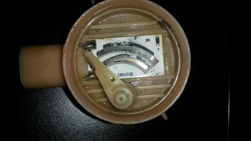

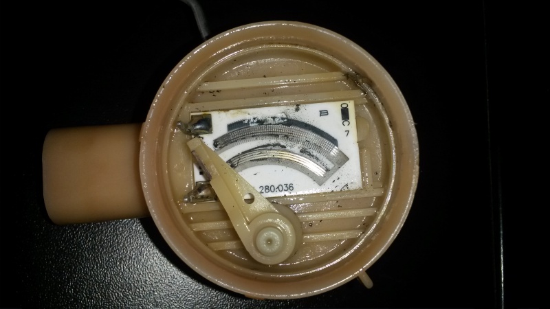

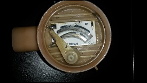

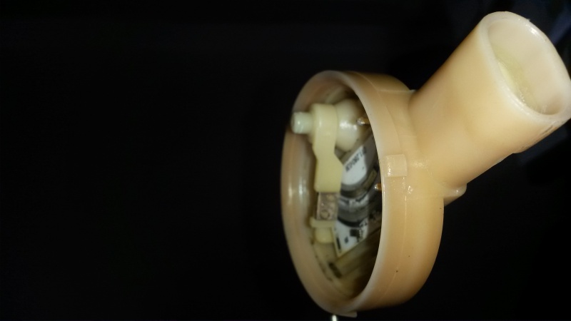

    No meu caso, após a desmontagem da boia para averiguação deu o seguinte:
    O contato do ponteiro com a placa é que define a resistência. Se não quiserem desmontar a boia da bomba, basta soltar o chicote e medir a resistência (com um multímetro comum) mínima e máxima nos dois polos da saída da boia. Se der uma medida muito diferente da que especifiquei anteriormente, o problema é definitivamente a boia.
    Eu comprei a boia da Indelbrás modelo 011.542.OPR, ela é especifica para Pajero TR4 a partir de Julho de 2007, ou seja, para modelos acima de 2008. Observe que se sua TR4 é 2007/2008 ela usa essa boia.
    Quem fez o serviço para mim foi o Luiz da Terraminas 4x4 aqui em BH e me custou R$ 135,00 de mão de obra (1,5 horas de serviço). Ficou excelente e está marcando certinho agora.
    Comprei a boia por R$ 149,00 + Frete da Flex GT do Rio de Janeiro (Sensor Nivel ( Boia ) Combustivel Pajero Tr4 2.0 16v Flex - R$ 149,80 no MercadoLivre)
    Caso seu modelo seja 2005/2005 até 2007/2007 o modelo é o 011.541.OPR e as resistências serão máxima entre 89 e 92 Ohms (boia baixa ou tanque vazio) e 0,1 e 0,5 Ohms (boia elevada ou tanque cheio).
