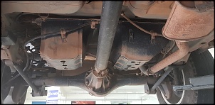

    Desculpem ressuscitar o tópico, ma-20180929_123945.jpgs estou com o mesmo problema, minha tr4 manual só abastece 38 litros quando está na reserva. Ontem aproveitando que foi elevada tirei uma foto e vi que tem algo parecido com 2 reservatórios. Seria isso o longe range? Se sim o que poderia fazer parar reparar ?

    Amigo.
    Se acendeu a luz da reserva e vc abasteceu e entrou 38 e poucos litros, acredito que está tudo certo. Esses quase 15 litros que faltaram era o que restava no tanque. Faça um teste.Encha um galão com 5 litros de gasolina e ande próxima vez até o carro acabar o combustível. Qdo acender a luz da reserva, zere o hodômetro e veja qtos km ela vai andar até acabar.depois coloque a gasolina que vc levou no tanque e vá até um posto de combustível e mande encher o tanque. Veja qtos litros entrou e diminua dos 5lts que vc havia colocado.
    Com esse resultado vc ficará mas apto a Formar uma opinião a respeito.
    Depois coloque aqui o resultado.

    Mas esses dois reservatórios chegam a ser os tanques da long range ou não tem nada a ver?

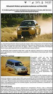

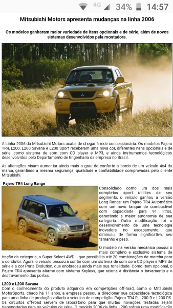

    Não são dois reservatórios, o formato do tanque é assim.
    Se sua TR4 é 2005, ela não é long range, pois esse modelo só foi lançado apartir de 2006.
    Segue reportagem.

    Tenho uma TR4 Long Range, o segundo tanque fica la no fundo, inclusive o escape da long range é do lado esquerdo enquanto as outras versões o escape é do lado direito. Pra tirar a duvida é esvaziar o tanque e completar, na minha LongRange já botei 82 Litros no tanque em um abastecimento.
