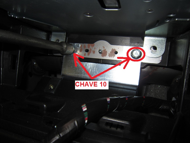

    Citação Postado originalmente por uxio69 Ver Post
    Fullzeiros,
    Como disse antes, hoje fui na concessionária para atualizar o mapa de radar. Como no meu Full o multimídia é o VX709B, é preciso desmontar algumas partes do painel central, para ter acesso ao slot do cartão SD no módulo do navegador, que está localizado logo atrás do painel do ar condicionado.
    Já no Full 11/11, equipado com o NX700B, o slot do cartão SD está localizado logo acima da entrada do CD/DVD.
    Tirei algumas fotos para que vcs entendam o processo. É fácil e pode fazer em casa mesmo.
    1º - Consiga um cartão SD de 1GB. Formate esse cartão, selecionando:
    - Sistema de Arquivos: FAT (não selecione FAT32 e nem NTFS)
    - Tamanho da unidade de alocação: 16 bytes
    - Marque a opção FORMATAÇÃO RÁPIDA.
    - Clique em INICIAR e depois em OK para confirmar. Lembre-se que todos os dados desse cartão serão apagados definitivamente. Se for preciso, antes de formatar, copie para seu computador todos os arquivos que vc não quer perder.
    2º - No cartão SD já formatado, crie uma pasta chamada poi e dentro dessa pasta crie uma outra pasta chamada speedcam, e dentro dessa pasta copie o arquivo de texto speedcam.txt que segue anexo. Dessa forma, o caminho será SD-Card:UNIDADE\poi\speedcam\speedcam.txt.
    3º - Agora vamos ao painel do Carro. Primeiro é preciso tirar as saídas laterais do ar condicionado. Basta inserir com cuidado uma chave de venda (passe fita adesiva em volta da ponta da chave de fenda para evitar arranhões) entre os pontos de encaixe da saída de ar e as bordas do painel, como mostra os números 1, 2 e 3 da foto abaixo. Depois, ao lado do número 3 tem os encaixes para soltar o painel do ar condicionado. No número 4 já aparece o módulo de navegação.
    Anexo 293642
    4º - Para tirar o módulo, basta usar uma chave 10 (melhor se for chave canhão) para soltar os 2 parafusos que prendem o módulo.
    Anexo 293645
    5º - Após tirar o módulo, primeiro ligue o navegador e só depois insira o cartão SD no slot localizado na lateral do módulo (repare que o encaixe dos parafusos está para a frente). Logo em seguida aparece uma tela azul claro e pressione ACEITAR. Vc vai ver no canto inferior direito a atualização dos arquivos. Quando terminar a atualização, o navegador volta para a tela do mapa. Durante a atualização não desligue o navegador. A atualização demora menos de 1 min. Terminada a atualização, tire o cartão SD e reinstale o módulo de navegação, painel do ar condicionado e saídas do ar.
    Anexo 293669
    6º - No navegador, acesse OPÇÕES, depois AVISOS e ative a opção AVISO DE CÂMERA DE VELOCIDADE. Dentro dessa função, tem a opção de avisar somente se estiver acima da velocidade limite ou avisar quando próximo do radar. Como os limites de velocidades máxima não estão atualizados no mapa, optei para avisar quando próximo do radar. Esse aviso é feito por bips e vai avisar quando estiver perto de radar de velocidade (no visor aparece uma câmera fotográfica) e também de semáforos com fotosensor de avançar sinal vermelhor (
    no visor aparece um semáforo e a câmera fotográfica).
    Para evitar toda essa trabalheira de tirar o painel, achei na internet um adaptador macho-fêmea para cartão SD. O macho fica instalado permanentemente no slot do cartão SD do navegador e o fêmea ficará fora do painel (já pensei em colocar naquele compartimento acima do isqueiro). Esse adaptador tem 50cm e servirá para "puxar" a entrada do cartão SD do navegador para fora do painel, evitando assim ter que desmontar o painel toda vez que precisar atualizar a base de radar, mapas e Bluetooh. Custa US$ 15 e se alguém quiser, me avise que compramos juntos. Como vem da China, deve demorar uns 2 meses para que os Correios entreguem, pois a fiscalização da Receita Federal demora muito para liberar. Veja nessa foto como é esse adaptador.
    Anexo 293671
    Abs,
    Uxío
    Grande Uxio, se não estou enganado tem desse adaptador no mercado livre. Forte abraço a todos.
