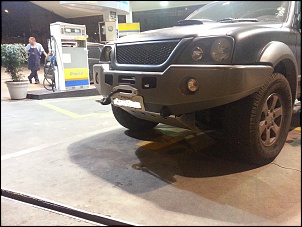

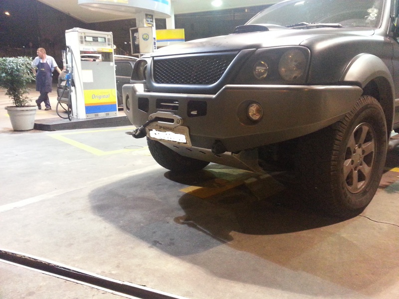

    Caros, já ficou pronta a primera modificação... ...agora "caçando" as peças para a próxima fase...abraços!
    Miniaturas de Anexos Miniaturas de Anexos Amantes da L200 (savana,triton,gls,gl,hpe e outdoor)-nega.jpg
    L200 Outdoor HPE M/T 2010 Neguinha
