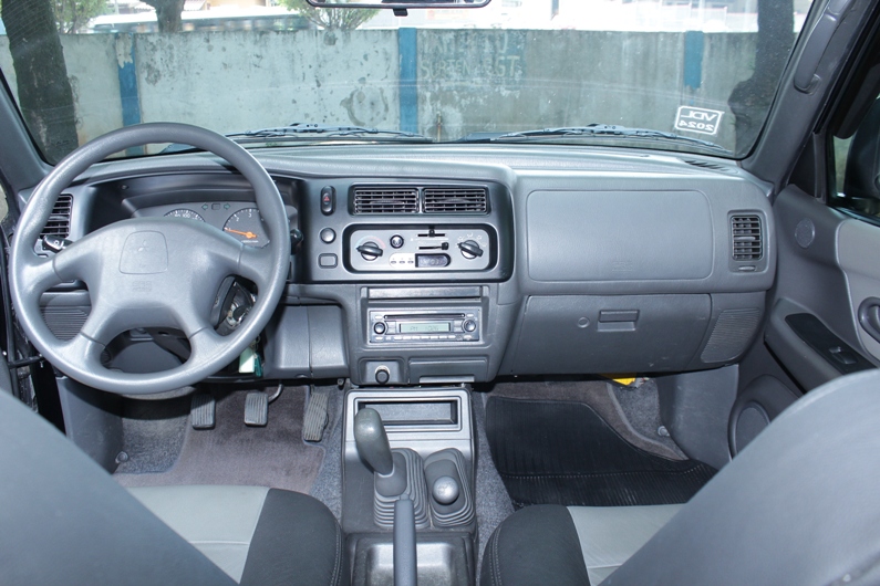

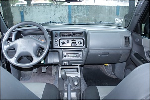

    Outras fotosAmantes da L200 (savana,triton,gls,gl,hpe e outdoor)-img_3703-reduzida.jpg
    da"Macaca".Amantes da L200 (savana,triton,gls,gl,hpe e outdoor)-img_3688-reduzida.jpg
