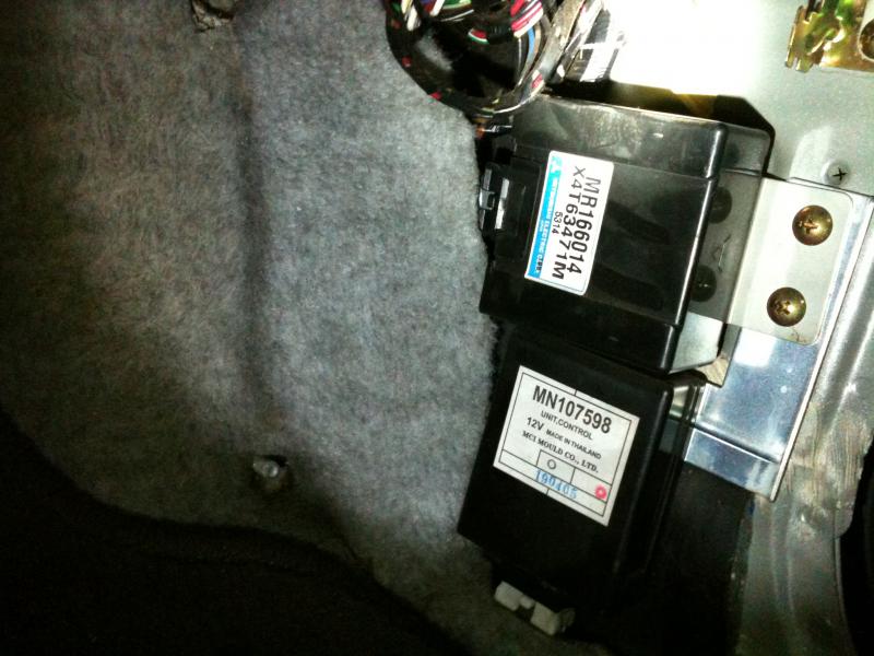

    13/02/2012
    216
    Gostaria de tirar uma dúvida com vcs, a minha l200 é sport hpe 05/05, mas no doc e no cartão da mit consta 121cv...será que fui premiado com uma hpe de 121cv ou o doc está errado mesmo? Achei na internet a foto do modulo hpe, mas somente fora do carro, queria saber aonde fica exatamente esse modulo para ver se o meu carro tem ou não...alguém pode me ajudar e mandar alguma foto do dito cujo instalado?
    Tira a moldura de plástico que fica do lado direito do pé do passageiro na frente da cabine, vai estar escondido lá.

    Obrigado pela dica! Como tava curioso desmontei agora mesmo, tem duas caixinhas e um modulo maior em cima...olha a foto ae...
    Rodrigo,
    esses módulos são da tração e o outro não lembro.
    O modulo HPE fica fixado por velcro no próprio carpete do carro, bem próximo desse acabamento que você tirou.

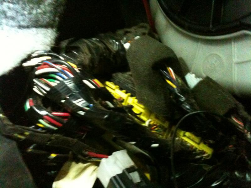

    Olhei novamente e só tem o módulo maior acima das duas caixinhas, mas acredito ser o módulo principal da injeção correto? tendei tirar uma foto mas só dá para ver os conectores, vasculhei ao redor da caixa de ar e também não achei nada...
