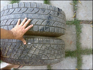

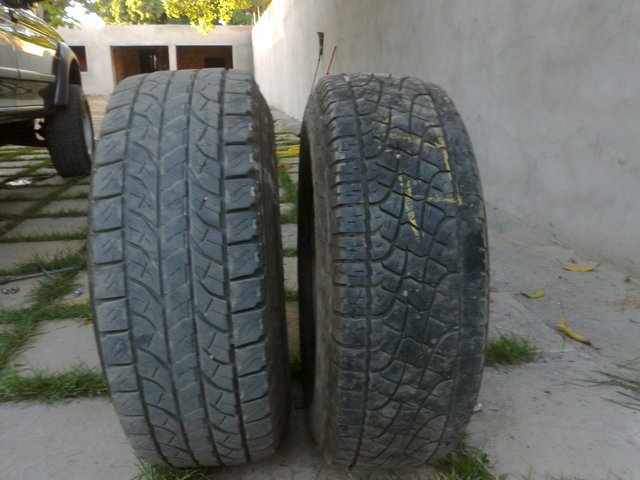

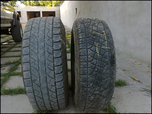

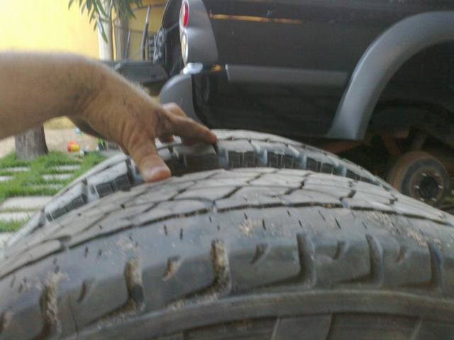

    Caro Popeye, a sugestão de 285 vale pra automática? Não fica xôxo? São pneus um pouco mais baixos e estreitos que 33", coreto? Com estes 285 e bodylift de 2" tá bem resolvido? bodylift de 2" também se aplica sem maiores dores de cabeça em automática? levantar "parachoque(algum modelo de ferro sem guincho indicado???), radiador, alavancas (quais???) e algumas outras coisas(quais ???)". Desde já, muito grato pelas informações/sugestões!!! Abraço!
  • #2074
    Usuário Avatar de POPEYE MIT
    10/08/2010
    Pirapora/MG
    410
    Citação Postado originalmente por baques Ver Post
    Ola amigo baques, eu nao tenho propriedade de dizer sobre efeitos de pneus maiores sobre as automaticas. A minha Mec ao trocar o original 265/70/16, pelo 31", senti muito pouco o "peso" da troca. Hoje com 32" em rodas 15x10, sinto mais os efeitos desta troca, mas nao volto atras. A foto que posto é para vc comparar o tamanho do original 265 em rodas 16,com um 32" em rodas 15x10
    Amantes da L200 (savana,triton,gls,gl,hpe e outdoor)-12042012298.jpg Amantes da L200 (savana,triton,gls,gl,hpe e outdoor)-12042012297.jpg Amantes da L200 (savana,triton,gls,gl,hpe e outdoor)-12042012296.jpg Amantes da L200 (savana,triton,gls,gl,hpe e outdoor)-12042012295.jpg
    Entao acho que o 285 deve casar muito bem
    Pra por um BL de 2 acho melhor por de 3 logo, caso vc queira depois optar por um 33".
    Com instalaçao de BL, "chatinho " é mais para choque posterior e o console entre os bancos, pq fica mais alto( onde tem de fabricar alongadores para as alavancas, onde qqr torneiro faz.Agora, mesmo com alongadores das alavancas, tive de comprar um console no Mlivre e "abrir a boca dele", pois os cambios pegavam nas bordas e fiz uma manopla nova em corvinho.
    O meu radiador foi levemente elevado com dois adaptadores que fizemos com peças de sobra da caixa de ferramentas. Mangueiras com bl de 3" nao precisaram ser alongadas, somente soltamos as abraçadeiras e reposicionamos as mangueiras(no caso do tanque de comb). Mesmo optando por parachques de ferro eles terão de serem fixados com alongadores de qqr forma
